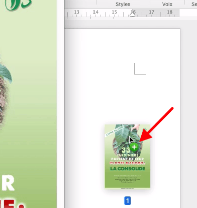

Bonjour à tous,
Cela fait un certain temps que je ne parviens plus à faire une manipulation qui me simplifiait pourtant la vie.
Avant, donc, je pouvais glisser une vignette depuis l'application aperçu directement dans un document word, et celle-ci s'insérait sans aucune marge, sans aucune manipulation. Pour autant que j'aie bien laissé de l'espace avant et après l'endroit de l'insertion, c'était extrêmement pratique puisque l'image était en pleine page, et cela me permettait d'insérer juste une page d'un PDF qui pouvait en contenir plusieurs.
Actuellement, je n'y parviens plus en une seule manipulation comme avant.
Quelqu'un aurait-il une idée pour y parvenir?
Abonnement office 365 version 16.36.
Merciiii

    Pour ma part, avec Word 16.36 sous Catalina (ou sous Mojave) je ne rencontre pas de problème pour faire glisser une page depuis Aperçu :
    Est-ce que cela concerne un document en particulier ou est-ce systématique, y compris avec un document vierge ? Est-ce que tu peux reproduire le problème lorsque tu fais un test dans une session avec un nouveau compte utilisateur macOS, créé pour l'occasion ou le compte "Invité", par exemple, pour voir si les choses se passent différemment dans un contexte "propre" ?
