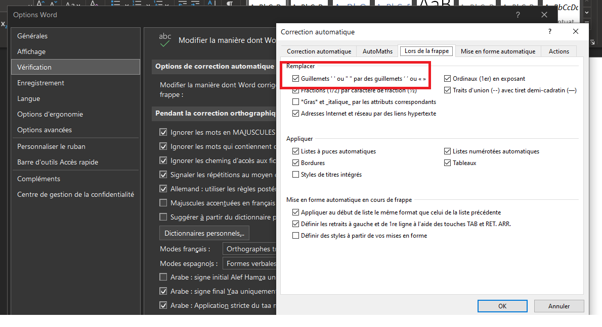

    Pour l'histoire des guillemets, c'est vrai que ça va au-delà des guillemets, ça gère la ponctuation en fonction de la langue. Si tu tapes en anglais, par exemple, tu n'auras pas d'espace avant la double ponctuation. Essaie de saisir en espagnol où l'on commence les phrases interrogatives par un point d'interrogation à l'envers : il suffit de taper normalement le ? il se mettra automatique à l'envers ¿

    Ni illogique, ni incompréhensible, ni une question de version, et pas de mystère de Microsoft pour cette chose !
    Cette option fonctionne ainsi depuis la nuit des temps, et bien que mes premiers livres sur Word ne datent que de la version 2003 (ce qui remonte quand même à 17 ans...), les versions d'avant avaient déjà cette option qui fonctionnait déjà de cette façon.
    Et donc je reprécise, afin d'en expliquer la logique, qu'il ne s'agit pas seulement de guillemets mais d'un pack linguistique qui fonctionne différemment selon la langue utilisée.
    Dans chaque langue, on doit normalement respecter les normes de typographie. Il s'avère qu'en français, le guillemet typographique est sous forme de chevrons, et qu'il doit y avoir une espace insécable avant le guillemet fermant et une après le guillemet ouvrant, de la même manière que l'on doit avoir une espace insécable avant les doubles ponctuations que sont les ? ! : ;
    On peut juste regretter que Microsoft ne nous mette pas des espaces fines insécables, ce qui est la norme... mais c'est tellement pas américain ! :(
    Donc, Cette option (mal nommée il est vrai) gère tout cela à la fois. Et au risque encore de me répéter, si vous choisissez le français du Canada, vous aurez bien les mêmes guillemets chevrons, mais vous n'aurez pas d'espace avant les doubles ponctuations. Si vous saisissez en anglais, vous aurez bien les guillemets typographiques anglais (à ne pas confondre avec les guillemets dactylographiques " "), soit “ ” et vous n'aurez pas non plus d'espace avant les doubles ponctuations ni avec les guillemets. Et en espagnol, le ? se mettra à l'envers, etc. etc.

    ça signifie que, lorsque vous appuyer sur Ctrl+Maj+espace, vous n'avez pas d'insécable?
    ou bien ça signifie qu'ils ne se font plus tout seul lorsque vous tapez un double signe ?
    Si c'est ce dernier cas, c'est juste une option à réactiver :
    Onglet Fichier => Options => Options avancées => Vérification => Bouton Options de correction automatique
    Dans la boîte de dialogue > Onglet Lors de la frappe => Cocher "Guillemets "" par guillemets etc."
    OK
    Je précise que cette histoire de guillemets mal formulée est en réalité un package linguistique qui fonctionne différemment selon la langue de saisie.
