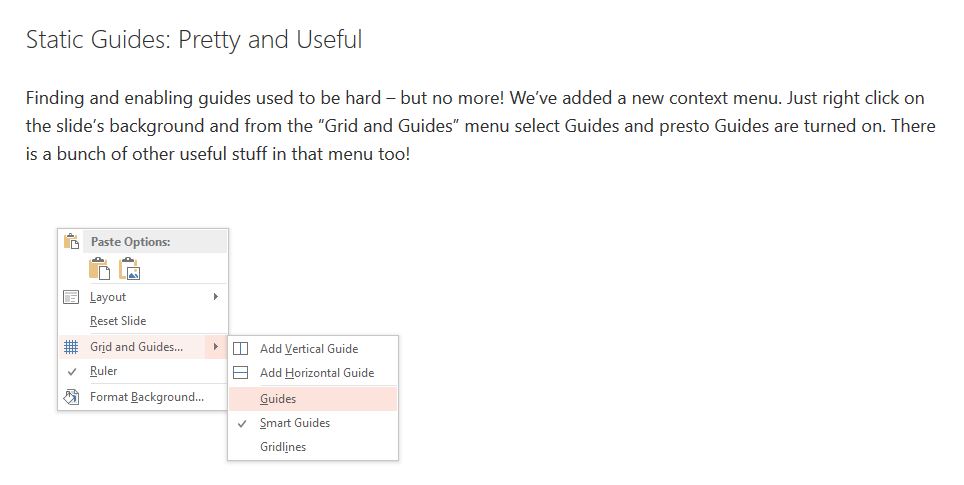

    Merci pour votre réponse. En faisant Alt + F9 ça fait apparaître deux axes verticaux qui correspondent aux "guides statiques".
    En creusant sur le site de microsoft, j'ai trouvé la solution à mon problème.
    Il faut faire un clic droit sur la slide, cliquer sur "grilles et repères", puis cocher "repères actifs" (cf photo en PJ).
    Merci et bonne journée
