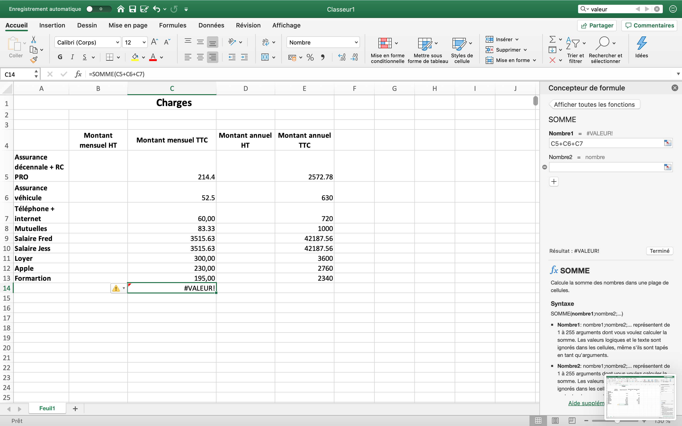

Bonjour,
Je suis actuellement en train d'effectuer un tableau dans lequel je souhaite additionner des cellules, mais cela ne fonctionne pas.
La formule ne me prend que les nombres entiers et pas le reste.
Que dois-je faire pour que celle-ci fonctionne ?
Merci par avance.

    Est-ce que tu peux décrire un peu plus précisément le contexte et ce que tu fais ? Quel est le niveau de mise à jour d'Office (en principe 16.36 actuellement) ? Sur quelle version de macOS ?
    Pour additionner les cellules, quelle formule utilises-tu ? Une formule "simple" du type = A1 + A2 ? Une fonction de type =SOMME(A1:A2) ? autre chose ? Quand tu dis que ça ne prend "que les nombres entiers et pas le reste", faut-il comprendre que, dans le cas de la somme de deux cellules 10,25 + 11,35 tu obtiens 21 (et que donc seule la partie entière des nombres est prise compte, le "reste"- la partie décimale - est ignoré) ? Ou obtiens-tu 22 (et alors c'est plutôt un arrondi à l'entier le plus proche du résultat) ? Voire rien du tout, parce que les nombres décimaux sont totalement ignorés (et seules les cellules contenant des nombres entiers sont prises en compte) ? Ou encore un message d'erreur, parce que les nombres avec décimales n'utilisent pas le séparateur décimal attendu et sont donc vus comme du texte ?
    Si tu pouvais illustrer ça d'un petite exemple, voire d'une capture d'écran (combinaison Commende Majuscule 4), ça pourrait aider. NB : les images s'insèrent avec le bouton idoine dans la barre du haut de la fenêtre d'édition :

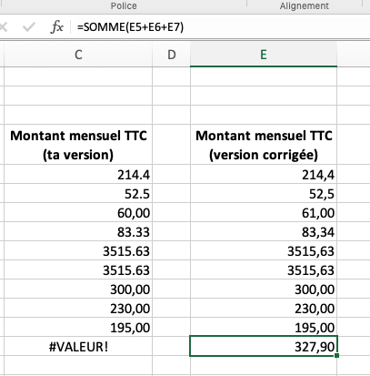

    Exactement comme indiqué plus haut : tu essayes d'additionner des cellules avec un contenu numérique (celle qui utilisent la virgule comme séparateur décimal, probablement) et des cellules avec un contenu texte (celles où on voit un point comme "séparateur décimal" qui n'est pas reconnu comme tel).
    Saisis le séparateur décimal approprié à ton installation (au besoin, à vérifier dans le panneau de préférences système "Langue et région") et tout rentrera dans l'ordre :

    Les formules que j'utilise sont soit =A1+A2 soit =SOMME(A1+A2) est le résultat est toujours le même. Cela ne fonctionne pas.
