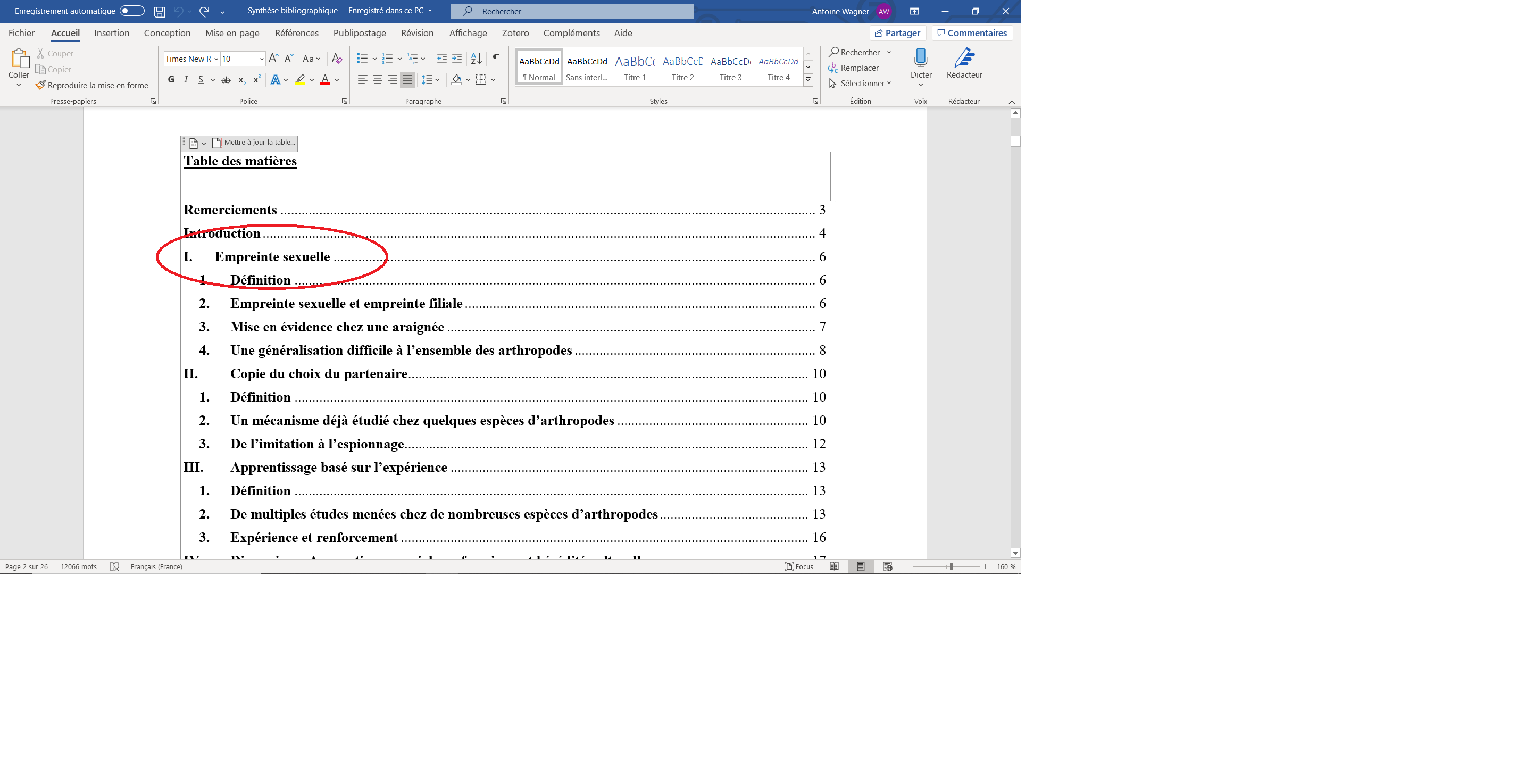

J'ai un problème de décalage au niveau de ma table des matières, plus précisément au niveau de ma première grande partie (I. Empreinte sexuelle) et je n'en trouve pas l'origine. Comme vous pouvez le voir, l'ensemble des titres des grandes parties sont alignés, sauf le premier ...

    Effectivement, la première capture montre que ce n'est pas cela le problème.

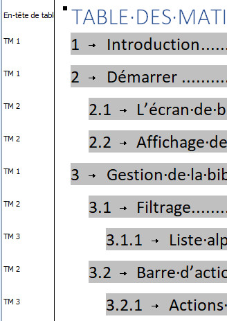

    Passez en mode d'affichage Plan ou brouillon et regardez ce qu'il y a dans la zone de style, par exemple :
    Nous devrions avoir l'explication.

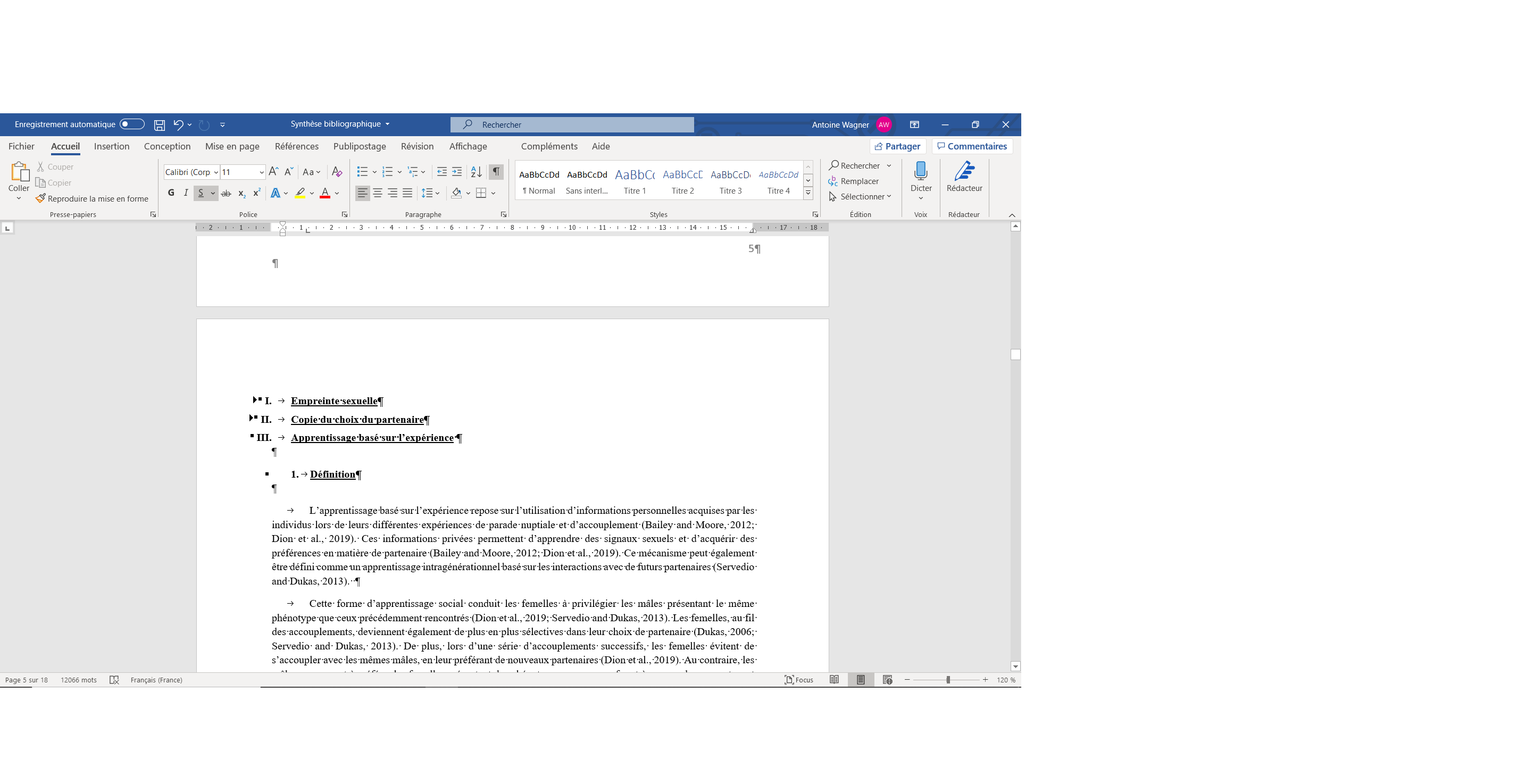

    Voici une capture d'écran avec les caractères non imprimés et la règle horizontale.

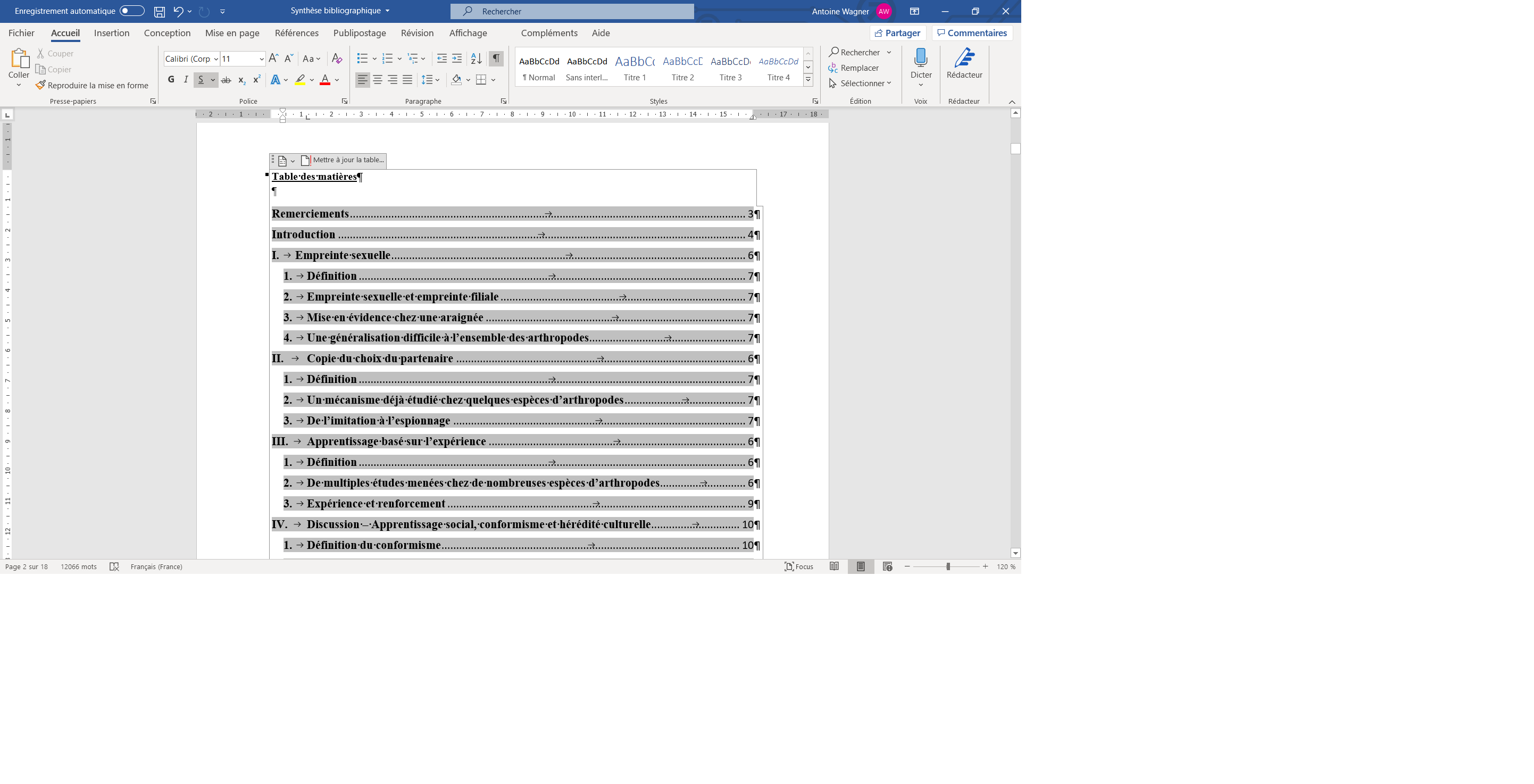

    Voici une autre capture d'écran, montrant bien que le problème ne vient pas de la mise en page en elle-même.

    Le diagnostic serait plus sûr si on avait la règle horizontale en haut et l'affichage des caractères non imprimés.
    Mon hypothèse c'est que le texte du titre (style TM 1) est aligné sur la première tabulation.
    Pour les autres, le numéro du paragraphe "II." par exemple, est plus long et donc le texte est aligné sur la deuxième tabulation.
    Faites un copie de votre document, puis modifiez le style TM 1 en supprimant la première tabulation.
    Si ça ne marche pas revenez à la copie.
