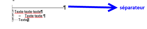

  4. Luc Sanders 48,525 Points de réputation Modérateur bénévole
    2020-04-07T12:16:26+00:00
    Bonjour,
    Pour la ligne séparatrice:
    Activez le mode Brouillon (Affichage - brouilon). Onglet Références, le groupe notes de bas de page, dans le menu déroulant choissisez séparateur de note de bas de page.
    Je ne crois pas que cela soit le problème chez vous. Si j'ai bien compris il s'agit de la distance entre le numéro et le texte de la note, non?
    Normalement il'y a une espace entre le numéro et le texte de la note. Si il y a plus d'espace, c'est que des espaces ont été ajoutées où que peut-être on a fait une tabulation.
    Voici un exemple: dans la première note une espace, dans la deuxième une tabulation, dans la troisième quelques espaces.
