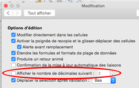

Bonjour,
je ne parviens pas à saisir des nombre entiers dans les cellules Excel. Par défaut, c'est un nombre décimal qui s'écrit: 14 se transforme par défaut en 0,14.
il faut écrire 1400 pour saisir 14
merci de m'éclairer pour modifier une fois pour toutes ce réglage par défaut très ennuyeux

Ah, les décimales fixes ! Vieux gag (au moins depuis Excel 5 !) 😉
Il te faut aller dans l'onglet "Modification" des préférences et décocher la case "Afficher le nombre de décimales suivant" :

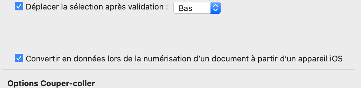

    merci pour ta réponse claire et efficace... hélas, hélas, microsoft me fait une farce, les deux cases (activer le mode... & convertir les données...) n'existent pas dans la fenêtre. Rien ne gonfle plus que ça...
    tu vois une solution à ce problème? désolé, vraiment! et merci encore pour ton aide.

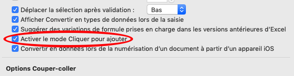

    sur cet excel 2019 que je viens d'installer, je dois systématiquement inscrire le signe "plus" entre deux ou plusieurs cellules que je souhaite ajouter. Auparavant, le seul fait de mettre égale puis de cliquer sur des cellules en ajoutait automatiquement les fleurs. Maintenant, il faut ajouter "a la mano" + à chaque fois.
    Excellent question ! 😉
    Figure-toi que ce comportement était incontournable depuis la sortie d'Excel 2016 (à l'été 2015, donc). Et, justement, il y a eu un changement récent et c'est de nouveau possible ! Il faut juste aller dans l'onglet "Modification" des préférences et cocher la case idoine (même si la terminologie retenue n'est pas franchement évidente) :
    Ça se passe donc juste quelques lignes en dessous du réglage précédent, en somme...

    J'ai décidément des problèmes de débutant sur excel que je pratique pourtant depuis 25 ans: sur cet excel 2019 que je viens d'installer, je dois systématiquement inscrire le signe "plus" entre deux ou plusieurs cellules que je souhaite ajouter. Auparavant, le seul fait de mettre égale puis de cliquer sur des cellules en ajoutait automatiquement les fleurs. Maintenant, il faut ajouter "a la mano" + à chaque fois.
    Encore une préférence non cliquée, n'est-ce pas? quelqu'un peut-il me dire laquelle? comment remédier à ça?

    Le vieux gag qui m'a pourri les deux derniers jours, comme je passais d'une version 2011 à la 2019 avant-hier... ça fait drôle de se retrouver devant un tel sketch sans savoir comment s'en sortir.
    ça marche!!! Merci 1001 fois!
