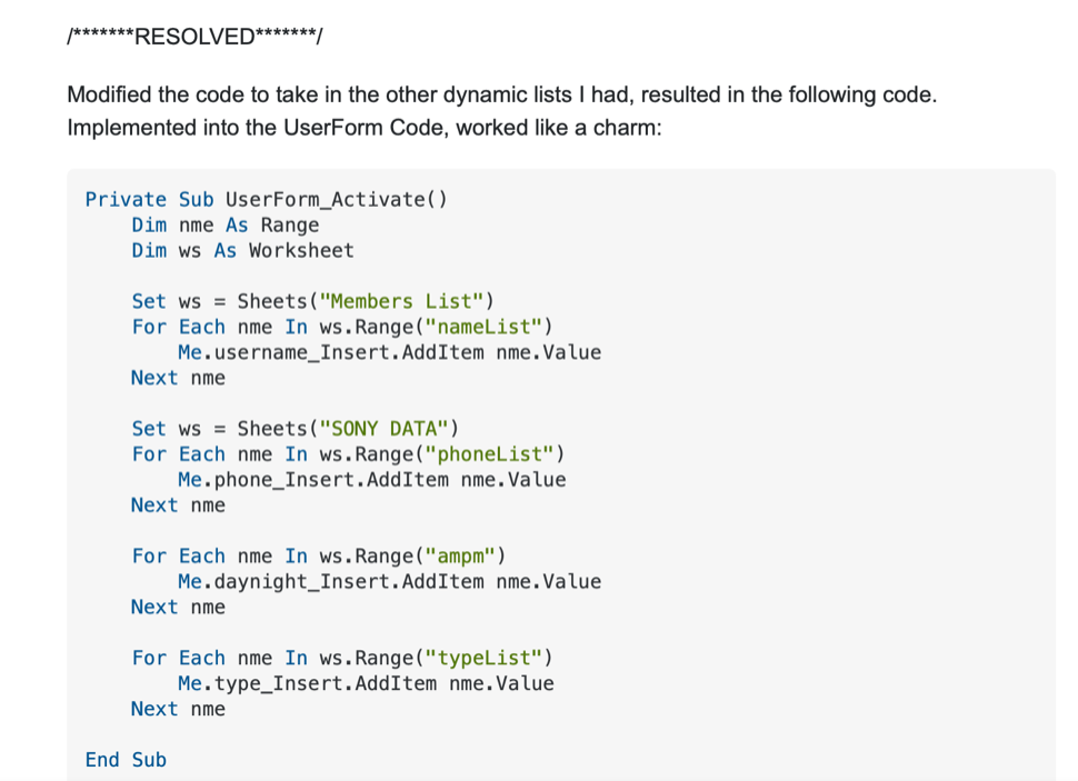

- faut-il ouvrir une feuille par liste déroulante ?
Non. De toute évidence le code utilise des plages sur deux feuilles distinctes ,dont trois plages sur le deuxième feuille.
PatriceDURBIN
  • le terme nme est-il une variable fourre tout ?
Oui, probablement "inspirée" de name. Mais ça pourrait évidemment être n'importe quoi.
PatriceDURBIN
  • à quel endroit placer ces lignes ? avant les lignes propres à Windows ou à la place ?
Difficile d'être précis dans ce cas, faute de pouvoir faire quelques tests et vérifications. Logiquement, ce serait plutôt à mettre "à la place", par exemple avec de la compilation conditionnelle, genre :
#If Mac then
' code pour la version Mac
#Else (ou #Else If ... Then)
' code pour la version Windows
#End If

    Comment interpréter le code suivant :
    Je crains que cela ne vous soit pas facile de répondre.
    A tout hasard, je mets ci-dessous le code que vous m’avez conseillé et en dessous le code qui me permet de saisir dans la table.
    Au pire, pouvez-vous m’indiquer un guide auquel je pourrais me référer pour apprendre à lire la syntaxe ?
    Code conseillé :

    Oui, c'est plus probablement l'absence de RowSource dans les versions pour Mac qui doit poser problème. Tu trouveras dans l'exemple cité ici une piste de contournement. En espérant que ça t'aide à t'en sortir. Comme vu, je ne peux pas trop tester, faute de UserForm dans les versions actuelles pour Mac (et d'une compatibilité "hésitante" avec ce qu'on peut faire dans Excel 2011).
