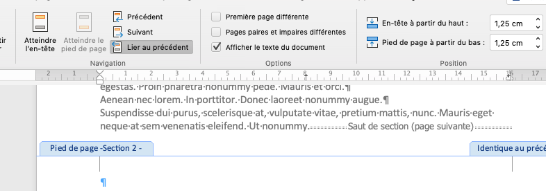

    Probablement un problème avec les sections. Tu n'en dis rien, mais ton document est probablement partagé en plusieurs sections. Tu peux le visualiser en cliquant sur le bouton ¶ dans le ruban.
    Pour les bas de page, c'est en double-cliquant dans le bas que tu peux en obtenir l'affichage ou sinon, en passant par le menu "Affichage" > "En-tête et pied de page". Tu verras à ce moment s'afficher un onglet contextuel "En-tête et pied de page" dans le ruban, c'est là que tu trouveras le bouton "Lier au précédent" :

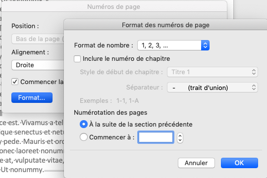

    Concernant la numérotation, au moment de l'insertion du numéro, si tu cliques sur le bouton "Format..." tu trouveras les réglages permettant de le régler selon tes souhaits :

    J'ai bien reçu le document. C’est un cauchemar, au final ! 😉 Manifestement une corruption légère du document, qui impacte les sauts de section, lesquels sont très nombreux, plusieurs par page. Du coup, pas moyen de les "lier au précédent", certains cas étaient carrément farfelus, la numérotation reprenait celle d'une section qui se trouvait une dizaine de pages plus tôt. Malgré une tentative de "nettoyage" de la corruption (en passant par un autre logiciel), les choses ne se sont pas totalement arrangées. Bref, je pense que le mieux serait de recommencer le tout de zéro, en ne procédant pas par copier-coller simple mais par collage spécial => texte brut, puis en réinsérant les images et en faisant enfin la mise en forme.
    Autre piste, nettement moins satisfaisante (mais peut-être plus rapide), refaire comme j’ai finalement fait, c'est à dire par correction manuelle : à chaque anomalie j'ai dû reprendre le « Format des numéros de page » pour modifier le champ « Commencer à » Inconvénient : ça ne tiendra pas avec les modifications qui seront encore apportées au texte, c'est donc tout à la fin qu'il faudra le faire. Et peut-être même le refaire...

    LilianeChatelain :
    - Pour ''Lier au précédent'', merci je ne l'avait pas vu, le texte est en gris, qu'est-ce que je dois faire pour m'en servir ?
    Euh.. cliquer dessus. 😉 Blague à part, ce bouton n'est actif que lorsqu'on est dans une section qui peut effectivement être liée à la précédente. Si on est dans la première section d'un document, le bouton reste inactif.
