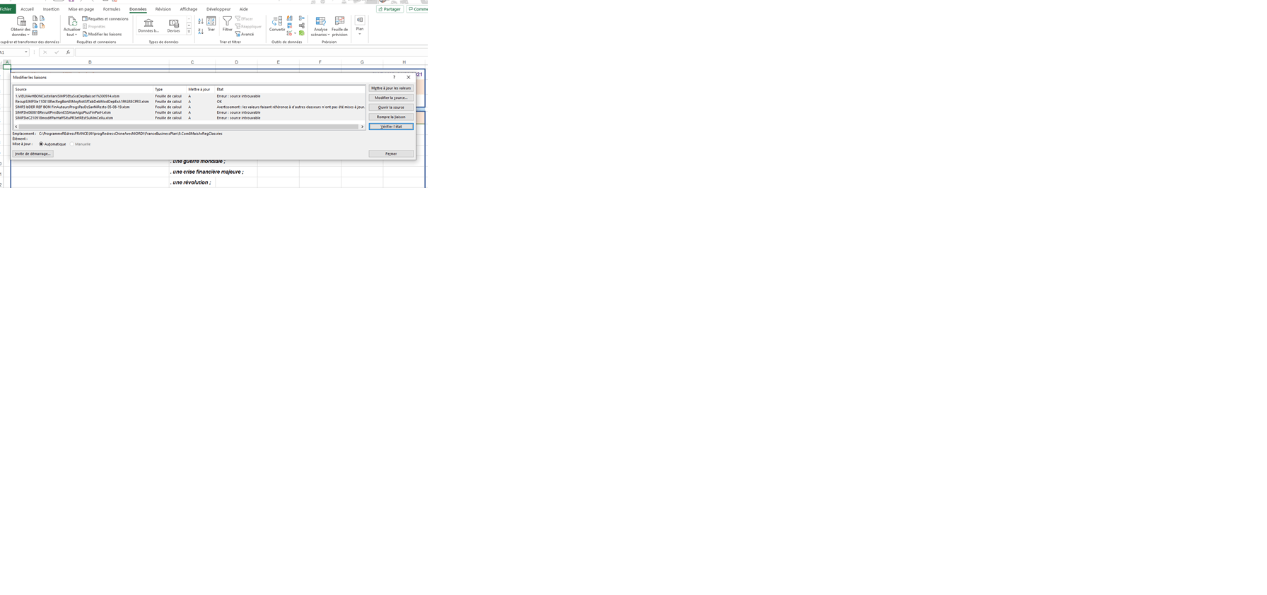

Bonjour,
Vous trouverez ci-joint les liaisons que je n'arrive pas les supprimer.
J'ai essayé tous les moyens, y compris avec le script ci-dessous, en vain.
Je suppose c'est une cause de mon problème de performance de mon outil Excel.
Je veux absolument faire disparaitre ces liaisons.

    C'est une "macro complémentaire". La page (en anglais dédiée est :
    https://www.manville.org.uk/software/findlink2003.htm
    Pour l'installer, enregistre le fichier sur ton disque. Dans Excel, Clique sur l'onglet Développeur, Compléments Excel, Parcourir. Navigue jusqu'au dossier ou tu as enregistré le fichier et valide. Coche la case "FindLink" et valide. Pour l'exécuter, clique sur l'onglet Compléments, puis sur Find Links.
    Dans la boite de dialogue , entre un "*" :
    Clique sur OK puis réponds aux messsges qui te proposent de supprimer les liaisons.
    Daniel
