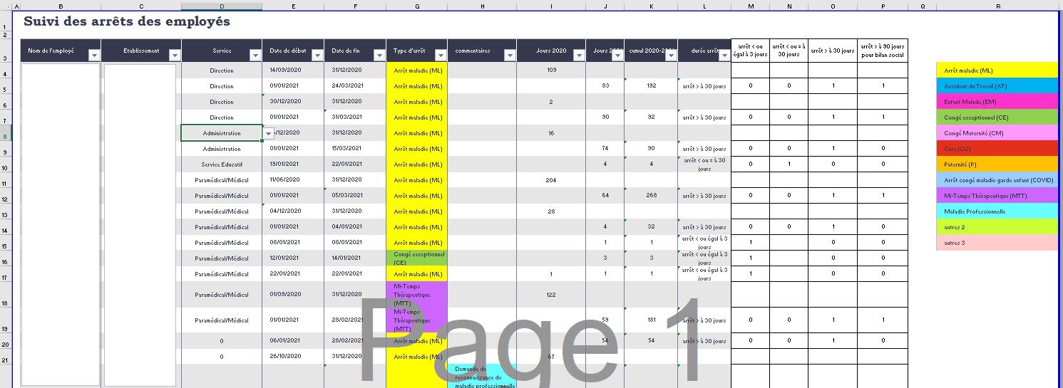

j'ai un onglet "liste des employés" qui comporte une colonne "noms des employés" auquel j'ai ajouté les colonnes "type employé", "établissement" et "service".
J'ai un onglet "suivi des arrêts des employés" initialement "suivi des congés" que j'ai également modifié et qui comporte maintenant les colonnes :
"Nom de l'employé", "établissement", "service", "date de début", "date de fin", "type d'arrêt","commentaires", "jours 2020", "jours 2021", "cumul 2021-2021", durée arrêt", "arrêt <ou= à 3 jours", "arrêt supérieur à 3jours et <ou égal à 30 jours", "arrêt supérieur à 30 jours" et "arrêt supérieur à 90 jours pour bilan social".

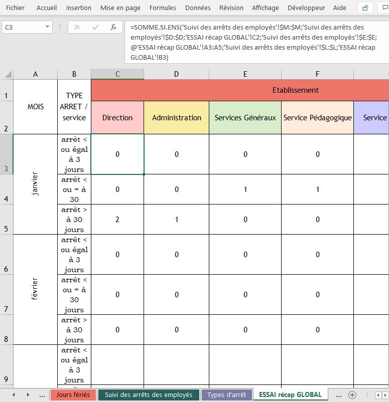

Je souhaite à partir de l'onglet "suivi des arrêts des employés" :
 Dans un onglet faire un tableau récapitulatif par type d'arrêt et par service pour recenser tous les arrêts qui débutent en janvier; tous les arrêts qui débutent en février et ainsi de suite pour tous les mois de l'année. (voir copie de mon tableau ci dessous)
j'ai donc utilisé cette formule :
=SOMME.SI.ENS('Suivi des arrêts des employés'!$M:$M;'Suivi des arrêts des employés'!$D:$D;'ESSAI récap GLOBAL'!C2;'Suivi des arrêts des employés'!$E:$E;@'ESSAI récap GLOBAL'!A3:A5;'Suivi des arrêts des employés'!$L:$L;'ESSAI récap GLOBAL'!B3)
est-ce que quelqu'un pourrait m'aider à finaliser cette formule ?

    Ou :
    =SOMME.SI.ENS('Suivi des arrêts des employés'!$M$4:$M$668;Suivi_des_congés[Service];'ESSAI récap GLOBAL'!C$2;Suivi_des_congés[durée arrêt];$B3;Suivi_des_congés[Date de début];">="&A3;Suivi_des_congés[Date de début];"<"&DATE(ANNEE(AUJOURDHUI())*1;2;1))

    J'ai modifié la feuille "Suivi des arrêts des employés" en colonne D ppour supprimer les valeurs N/A! En D4 :
    =SIERREUR(INDEX(Employés;EQUIV(B:B;lstEmployés;0);4);"")
    Sinon, sur la feuille "ESSAI récap GLOBAL", en C3, formule matricielle (à valider avec Ctrl+Maj+Entrée) :
    =SOMMEPROD(SI('Suivi des arrêts des employés'!$M$4:$M$668=1;1;0)*(Suivi_des_congés[Service]='ESSAI récap GLOBAL'!C$2)*(Suivi_des_congés[durée arrêt]=$B3)*(MOIS(Suivi_des_congés[Date de début])=MOIS($A3))*(ANNEE(Suivi_des_congés[Date de début])=2021))
    Pour la généralisation, ,il faudrait mettre le mois et l'année dans une autre colonne (dans le classeur joint, en L).
    https://mon-partage.fr/f/JA9x9sR2/
