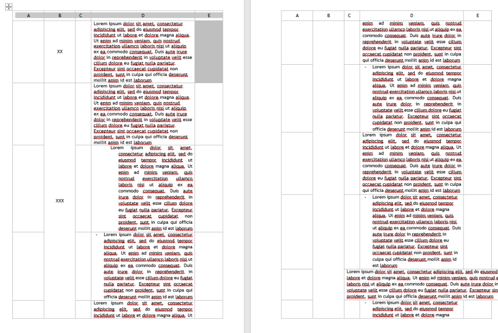

    Eh bien dans l'exemple ci-dessous, je souhaiterais que le "XXX" apparaisse aussi dans la colonne "B" de ma deuxième page (à droite)

    Je pense que si la ligne avec les titres du tableau ne doit pas être répétée (si je vous ai bien compris), il n'y a pas d'autre solution que de diviser le tableau en deux parties. La sélection pour répéter les lignes doit inclure la première ligne du tableau.
