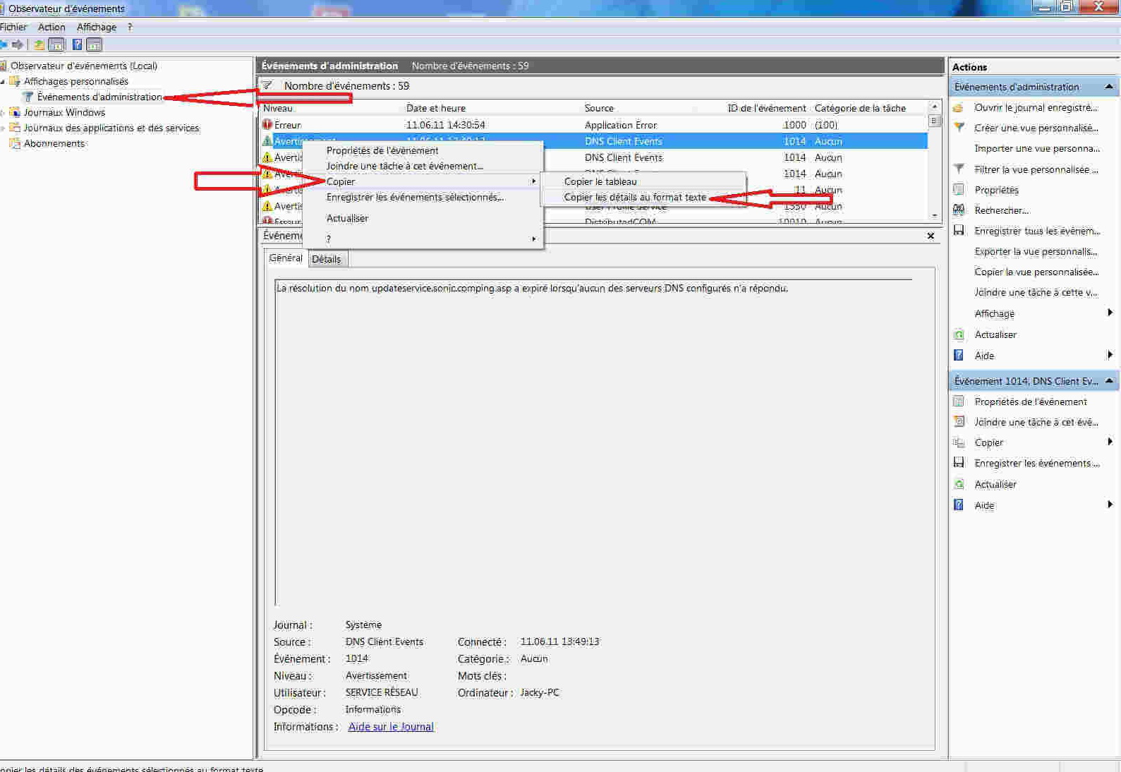

    J'ai lancé l'observateur d'événement et voici ce que j'obtiens :
    Nom du journal :Application
    Source :       Application Error
    Date :         19/10/2020 14:17:07
    ID de l’événement :1000
    Catégorie de la tâche :(100)
    Niveau :       Erreur
    Mots clés :    Classique
    Utilisateur :  N/A
    Ordinateur :
    Description :
    Nom de l’application défaillante ONENOTE.EXE, version : 16.0.4266.1001, horodatage : 0x55ba19bb
    Nom du module défaillant : mso99Lwin32client.dll, version : 16.0.4849.1000, horodatage : 0x5cb600c1
    Code d’exception : 0xc0000005
    Décalage d’erreur : 0x00000000002fc92b
    ID du processus défaillant : 0x3a84
    Heure de début de l’application défaillante : 0x01d6a611badc4574
    Chemin d’accès de l’application défaillante : C:\Program Files\Microsoft Office\Office16\ONENOTE.EXE
    Chemin d’accès du module défaillant: C:\Program Files\Common Files\Microsoft Shared\Office16\mso99Lwin32client.dll
    ID de rapport : 19cad330-851f-4c32-9db2-27e76383da11
    Nom complet du package défaillant :
    ID de l’application relative au package défaillant :
    XML de l’événement : //j'ai coupé ici

    Si ce n'est pas résolu, il faudrait voir si l'observateur d'évènements fournit des détails, vous appuyez sur la touche Windows et vous taperez obs voir image.

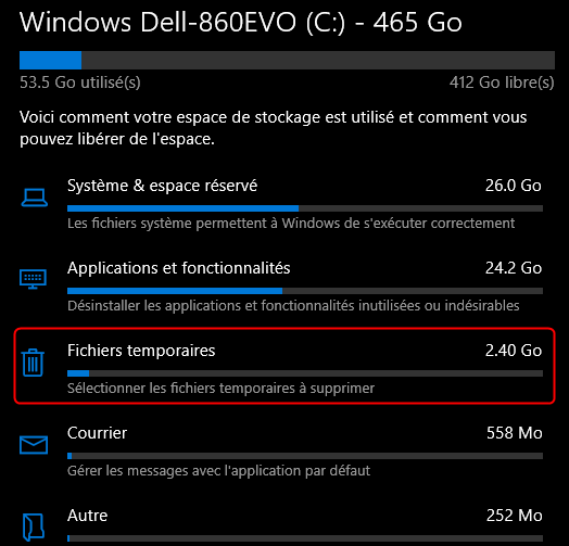

    Et encore, un nettoyage, touche Windows + I Système, Stockage, voir image.
