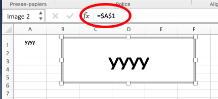

    Lorsque j'essaye dans un nouveau classeur, cela fonctionne parfaitement, car le cadre est rempli et la formule s'affiche dans la barre de formule.
    Cependant, dans le document en question, même si je photographie une cellule lambda, je n'ai aucun des deux. J'imagine que c'est donc le document qui pose question.

    Si l'image n'apparaît pas dans le cas classique, il y a vraiment un problème, semble-t-il. Est-ce lié à un classeur en particulier ou est-ce pareil même dans un classeur vierge avec juste une ou deux cellules contenant des nombre (ou du texte) ? Est-ce que c'est un problème nouveau (est-ce que ça a déjà fonctionné auparavant) ?
    Lorsque tu crées ton cadre et que tu le sélectionnes, est-ce que la référence de la cellule "photographiée" s'affiche dans la barre de formule ?
