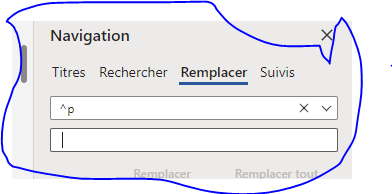

    Merci pour votre réponse mais ça ne marche pas encor peu être qu'il y a qqch que je ne fais pas bien ci-dessous une capture écran de ce que je veux faire. Le truc est que les deux zones en dessous c'est à dire " remplacer "et" remplacer tout" ne s'activent pas, je n'ai pas la main, donc je me pose la question est ce que c'est bien "espace" qu'il faut mettre dans la case juste en dessous où on met ^p ou ^l (où il y a le curseur).
    Autre chose le ^l est bien un L miniscule?
    Autre question: je dois mettre mon curseur en début de texte , c'est bien ça?
    Merci d'avance pour votre réponse.

    Merci pour ton message, voici une copie telle que tu me l'as indiqué. Pour avoir le texte au dessus j'ai dû supprimer manuellement les retours chariots ou retour à la ligne .
    Impeccable, ce sont des fins de paragraphe, il faut donc remplacer ˆp par un espace pour éviter que les mots ne soient collés.
    Reste le problème du volet de Navigation et du CTRL+H.
    Vous pouvez récupérer le fichier et le recopier sur votre disque ?
    Puis retenter la manip sur la copie locale ?

    Bonjour
    En attendant que Circé trouve l'explication (peut-être parce que le fichier est sur onedrive et non synchronisé  ? )
    cliquez sur le bouton que j'ai entouré :
    Cela nous donnera la nature des retours à la ligne.
    Sinon pour répondre à votre question, oui c'est un L minuscule. *
    Avec une capture d'écran avec le bouton enfoncé on saura ce qu'il en est.

    Bonjour Circé,
    C'est recherche et remplacer que j'ai fait, j'ai juste capturé ce que je voulais montrer. Voici une autre capture écran en plan plus large.
