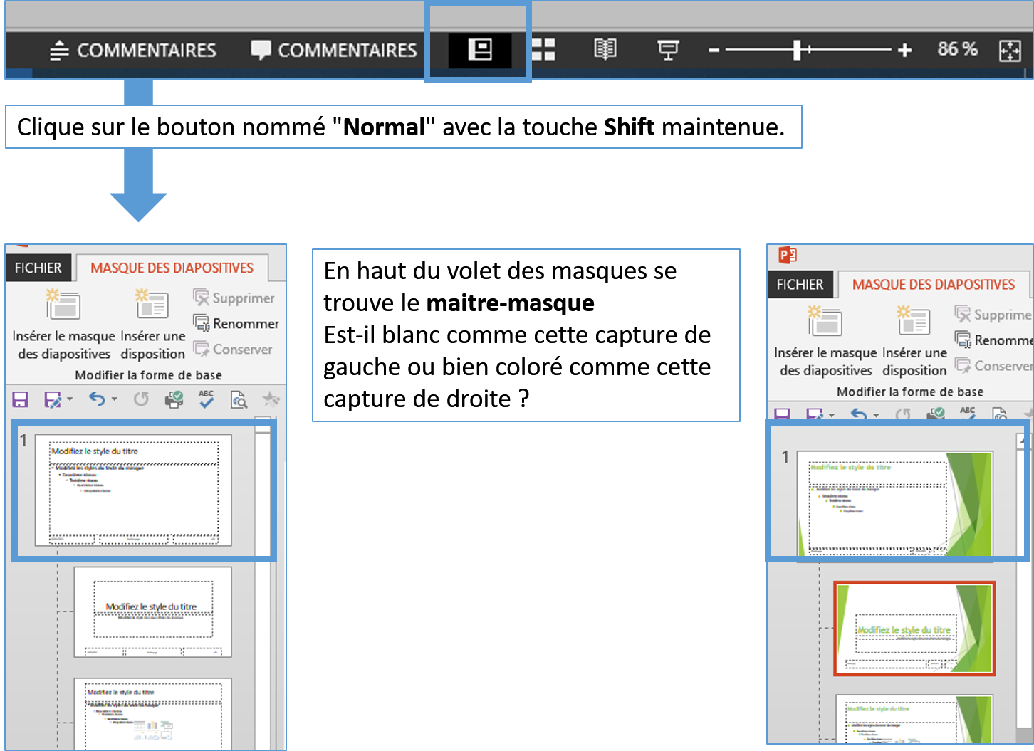

Juste pour préciser : le masque n'est pas à la couleur de ta première diapo, c'est l'inverse : les diapos sont aux couleurs du maitre-masque. Les autres masques situés SOUS le maitre-masque sont des variantes de mise en page.
Dès que tu choisis un arrière-plan, il habille les masques. Autre point, tu peux faire ce que tu veux dans le maitre-masque : ajouter un logo, sélectionner la zone de titre et la passer en rouge. En revenant en mode normal, toutes tes diapos adopteront ce que tu as fait dans le maitre-masque (logo, titre rouge, etc.

  2. Anonyme
    2021-01-02T15:12:13+00:00
    Voici pour le maitre-masque
  3. Anonyme
    2021-01-02T14:55:57+00:00
    bonjour
    merci de cette réponse , mais qui est un peu sibylline pour moi
    qu'entends tu par : maitre masque ?
    je viens de refaire un essai; si je clic sur nouvelle diapo elle apparait très rapidement "blanche" puis devient de la couleur de la première de mon diapo
    cela fait déjà longtemps que j'utilise ppt je n'ai jamais eu ce problème j'ai certainement fait un sottise mais ou?
    merci CD
  4. Anonyme
    2021-01-02T08:37:01+00:00
    PAr hasard, regarde les masques de cette présentation, surtout le Maitre-masque. Est-il vierge ou y'a t il déjà des éléments graphiques dessus ?
