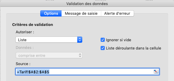

    Dans la cellule B11, tu crées une liste déroulante grâce à une Validation (menu "Données" > "Validation...") reprenant comme Source la première colonne du tarif :

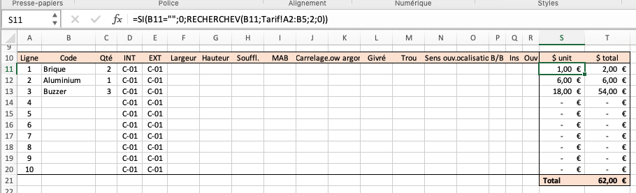

    Reste maintenant à saisir en S11 la formule qui va aller chercher dans le tarif le prix de l'article sélectionné. Tu y saisis donc =SI(B11="";0;RECHERCHEV(B11;Tarif!A2:B5;2;0)) (ou =SI(B11="",0,RECHERCHEV(B11,Tarif!A2:B5,2,0)) selon le contexte "local") et tu recopies vers le bas :
    Bon, chez nous autres, c'est des euros et des points virgules, possible qu'avec les dollars il faille mettre des virgules dans les formules, comme les Américains...

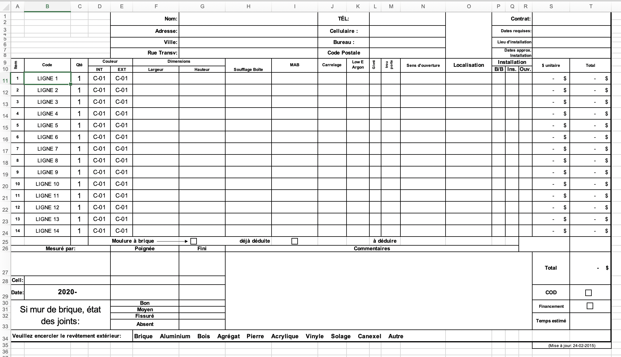

    Voila ce que je veux faire : vous voyez la colonne B ou est inscrit ligne 1 à 14. Ce que je veux, c'est qu'au moment où je vais écrire "BUZZER" à la colonne B je veux qu'Excel reconnaisse le mot et qu'il inscrive le montant automatiquement 18.00$ à la colonne S
