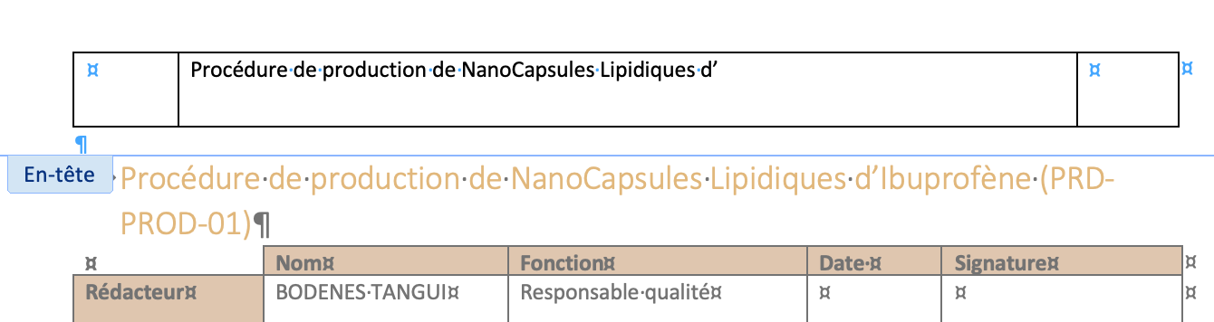

Bonjour,
Je suis étudiant et nous avons un dossier qualité (60aine de pages) à réaliser dans le cadre de TP, je souhaiterais avoir un aperçu en en-tete des chapitres (mes "Titre 1" que j'utilise) cependant si certains passent, d'autres comme celui-ci, plus long, se retrouvent tronqués, et ils sont la majorité.
De plus, je n'arrive pas à en modifier la police (taille...)
Auriez vous une solution?
Merci d'avance

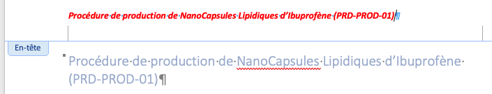

    Quelques précisions sur le contexte seraient probablement utiles. Quel est le niveau de mise à jour d'Office (en principe 16.45 actuellement) ? Sur quelle version de macOS ? Est-ce que le document est bien enregistré en .docx ?
    Pour ma part, je ne rencontre pas de difficulté apparemment pour obtenir la reprise de ce "Titre 1" dans l'en-tête, ni pour en modifier les caractéristique (taille, couleur,...) :
    Comme c'est assez couramment le cas avec des documents avec un long historique de modifications, ajouts, corrections, changements de version, etc. on peut craindre une corruption légère du document. En quel cas, on n'a pas vraiment d'outils totalement satisfaisant. Une solution assez efficace consiste à ouvrir le document avec LibreOffice puis à l'enregistre sous un nouveau nom (mais toujours en .docx, bien entendu). La double conversion que la manip suppose donne habituellement de bons résultats en matière de "nettoyage". Par contre, il y aura probablement des reprises dans la mise en forme, etc.
    Dans l'immédiat, en attendant d'avoir plus de précisions, je ne vois pas d'autres pistes...

    Je ne suis pas sous mac mais je remarque que dans la cellule du tableau il n'y a pas le signe ¤ ! Ni de signe ¶ !
    Le problème doit être au niveau des retraits du paragraphe ou des marges dans la cellules
    Pour la taille c'est le style Entête normalement
