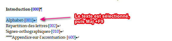

2021-01-19T22:31:45+00:00
Bonsoir
Bien reçu, désolé du délai, la journée a été bien occupée.
A l'ouverture du document, le texte me parait correct.
Pour se mettre dans la situation que vous signalez, j'ai sélectionné la ligne, puis Maj+F9.
Voici le résultat en capture d'écran :
Pour l'opération inverse  :
Sélection puis Maj+F9 :
On retrouve bien le libellé : 001.

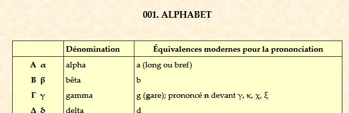

Un ctrl + clic gauche renvoie bien à :
ce qui me semble le résultat attendu.
Pour retrouver la forme de votre première capture avec tous les hyperlink, il suffit de touts sélectionner (CTRL+A) puis faire Maj+F9.
C'est réversible toujours avec Maj+F9, pour avoir votre deuxième capture.

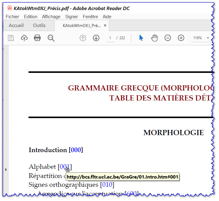

Vous parlez de pdf, j'ai "imprimé" ce texte en pdf avec Word 2010 : Fichier / Enregistrer et envoyer.
Voici le résultat :
Tout parait bon, le lien fonctionne.
Je ne vois donc pas de problème.

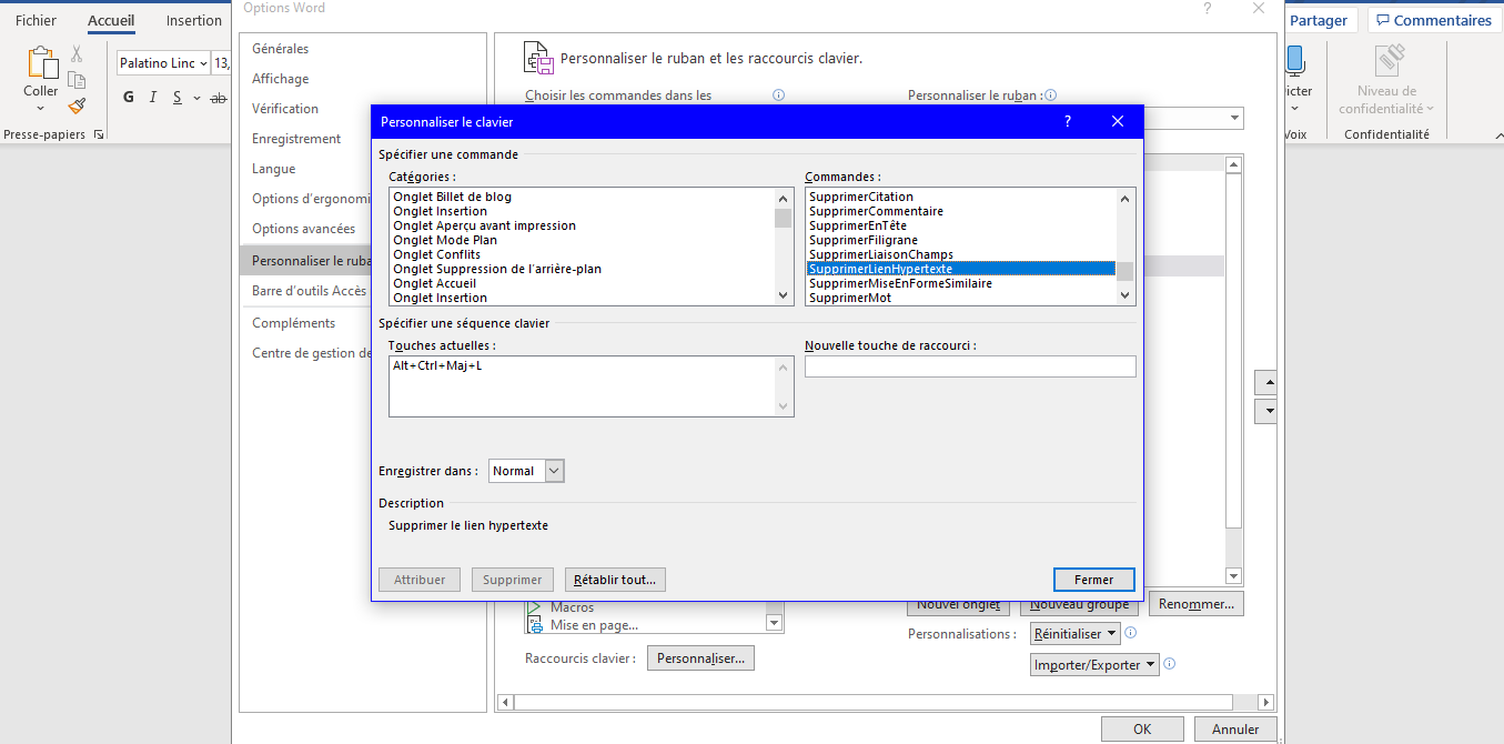

    J'ai oublié que pour activer les fonctions sur mon clavier, il fallait faire une démarche (ALT + F9 fonctionne donc bien), de plus j'ai trouvé comment associer une nouvelle commande à une fonction (il n'y en avait pas pour la fonction SupprimerLiensHypertextes : je l'ai créée)
    Pour créer un raccourcis
    https://www.codexa.fr/redaction-compte-rendu/astuces-word/creer-raccourci-clavier/
