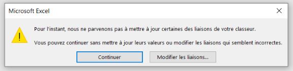

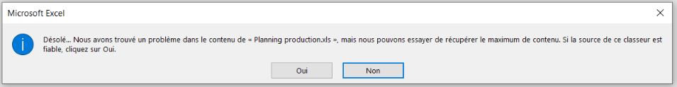

Bonjour,
Je rencontre un problème lors de l'ouverture d'un tableau contenant des données croisées et des macros.
Ce message d'erreur s'affiche :
 et celui-là :
Pour information, il s'agit d'un fichier .xls qui est ouvert avec Excel 2016.
C'est un classeur assez volumineux qui interroge d'autres tableaux au format .xls. Petite précision, l'utilisatrice qui travaille sur ce fichier indique que ces messages apparaissent depuis 3 semaines. Je ne comprends donc pas cette histoire de liaison défectueuse.

    Le premier message peut être normal. Il s'agit d'une liaison qui ne fonctionne pas.
    Pour le second, il ne faut surtout pas cliquer sur "oui", du moins pas avant d'avoir fait une sauvegarde du classeur.
    Si le classeur ne contient pas de données confidentielles, est-ce que tu peux le partager ?

    Bonjour Daniel,
    Merci pour ta réponse.
    L'utilisatrice impactée par ce problème m'indique qu'en convertissant son classeur en xlsx, elle n'a plus les messages d'alertes et les problèmes de liaison.
    Pour le moment, je dirai que ça se fini bien. Si j'ai besoin, je te solliciterai de nouveau ;-)
