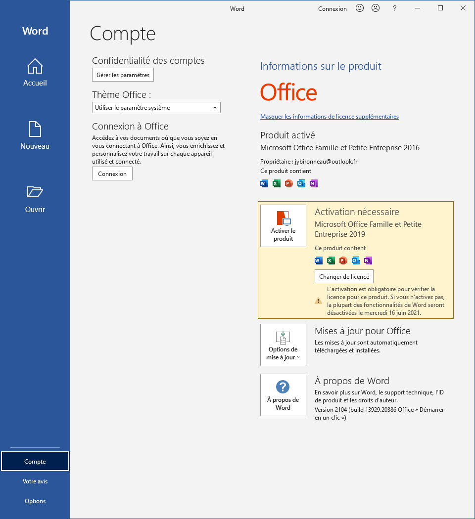

Lors du lancement des programmes d'Office, il est bien indiqué que le produit Office 2016 est activé.
Toutefois, il est également indiqué que l'activation d'Office 2019 est nécessaire, et un bouton invite à "changer de licence"
Or, cette activation n'est évidemment pas possible, puisque ce pack est installé sur un autre ordinateur.

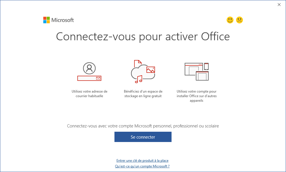

De plus, la fenêtre suivante apparaît à l'ouverture des programmes d'Office 2016 :
Comment puis-je résoudre ce "conflit" de licences, rester sur la licence Office 2016, et mettre fin à ces demandes d'activation ?

    Après déconnexion de mon compte Microsoft, le bouton "Changer de licence" ouvre la fenêtre :
    Je choisis donc l'option "entrer une clé de produit à la place", puis j'entre la clé Office 2016 (qui correspond à la version qui doit être réinstallée sur cet ordinateur), puis je valide "Activer Office".

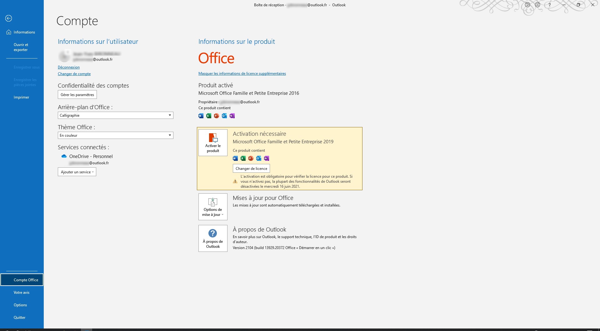

    Même après redémarrage, la page Compte des applications Office affiche toujours ceci :
    et je suis à nouveau invité, au démarrage, à activer Office 2019 :
