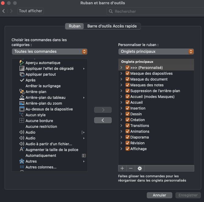

Bonjour,
Je travaille avec powerpoint sur macintosh sur la version office 365.
En mode édition dans le menu contextuel associé à la vignette d'un slide sur lequel on va zoomer il y a une fonction appelé "Atteindre la diapositive",
je cherche à activer cette fonction avec un raccourci clavier.
J'ai déjà mis en place  des raccourcis claviers qui fonctionnent très bien, mais pas celui sur "Atteindre la diapositive".
Cette commande "Atteindre la diapositive" n'apparait d'ailleurs pas dans la liste des fonctions qui peuvent être utilisées pour personnaliser le ruban ou la barre d'accès rapide (rien entre "Arrière plan du zoom" et "Au dessus de la diapositive") ...
Merci d'avance pour votre aide.

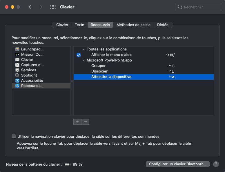

  1. Anonyme
    2020-11-15T11:54:15+00:00
    J'ai regardé d'un peu plus près : c'est possible en passant par un Applescript, puis par Automator et enfin par le panneau de préférences système (ouf !)
    Le script est assez simple. Par exemple :
    tell application "Microsoft PowerPoint"
    display dialog "Atteindre la diapositive n°" default answer "1" buttons {"OK"} default button 1
    set MaDia to the text returned of the result as integer
    select slide MaDia of active presentation
    end tell
    Ensuite, il faut l'enregistrer comme application, jusque là, rien d'original.
    Il faut alors lancer Automator et créer une "Action rapide" pour lancer l'application. Puis, une fois cette "Action rapide" enregistrée, aller dans le panneau de préférences système "Clavier" > "Racourcis" et dans la section "Services" on la retrouve, tout en bas. Il ne reste plus qu'à lui affecter un raccourci et voilà ! 😳
