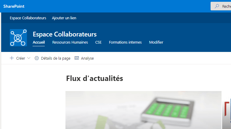

Il y a quelques jours nous avons donné accès aux collaborateurs et entre temps j'avais réalisé le changement de noms du Sharepoint de "The Perspective" à "Espace Collaborateurs". (J'ai fait ca directement depuis la page du site et non pas depuis l'espace Admin). Le nom en haut de la page à bien changé donc je pensais que c'était acquis.

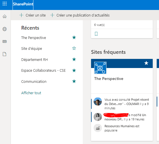

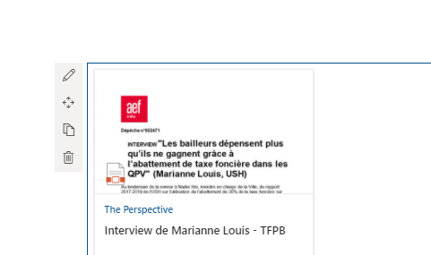

La semaine dernière je me rends compte que le nom reste "The Perspective" lorsque je suis dans la page des SharePoint, lorsque je mets un widget de lecture de documents et d'autres endroit par contre sur la page même du site je vois bien le bon nom s'affiche en Titre du site (Espace Collaborateurs).
J'ai essayé par tous les moyens de changer le nom mais impossible. Même depuis l'espace Admin, le changement ne donne pas d'erreur, il accepte le changement, visuellement dans l'espace Admin après le changement je vois que ca a été enregistré, mais je rafraichi la page et le nom redevient "The Perspective"...

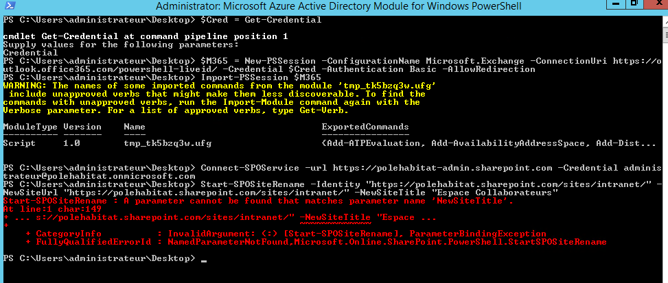

    Bonjour,
    Voici le message qui nous arrive lorsque nous testons la commande que vous proposez :

    J’ai effectué exactement la même procédure que vous (pas à pas), mais j’ai réussi à changer définitivement le nom du site. Je vous propose d’essayer du changer le nom via la console PowerShell pour SharePoint Online. Voici la commande à utiliser - Start-SPOSiteRenameEn espèrent avoir pu vous venir en aide.Cordialement,LiliyaMicrosoft Office 365 Support Engineer

    Sur la page le titre est le bon "Espace Collaborateurs"
    Sur l'espace admin la page est nommé "The perspective"
    Quand je clique dessus pour modifier le nom, la modification semble pris en compte
    Par contre lorsque je rafraichis le nom redeviens "The perspective".. et ne change du coup jamais
    On retrouve le nom "the perspective" assez souvent par exemple: sur la page des SharePoint, dans les documents récents, sur certain widget du site.
