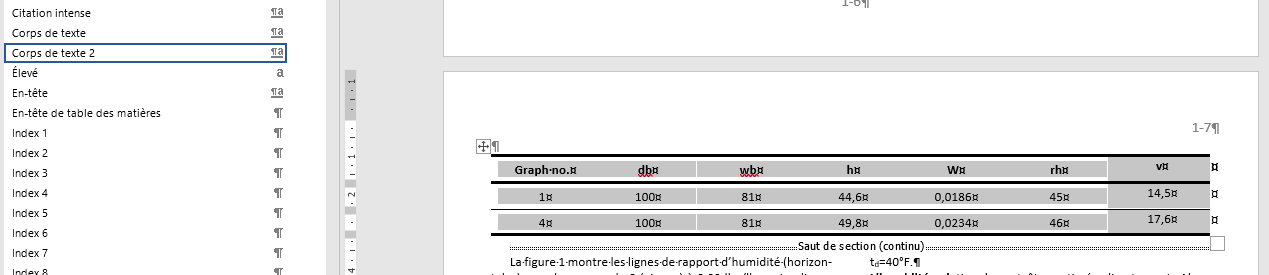

Bonjour,
J'ai généré le tableau montré ci-après. J'ai le même style dans toutes les cellules avec, comme alignement vertical et horizontal, la position centrée. Cependant, dans la colonne de droite, le centrage vertical est légèrement plus haut. Lorsque je supprime la colonne, la nouvelle dernière colonne de droite présente le même problème. Y a-t-il une solution?
Merci de me lire
DAniel

    Tu précises "Lorsque je supprime la colonne, la nouvelle dernière colonne de droite présente le même problème." Cela doit être généré par l'option Dernière colonne du style de tableau.
    Tentes de décocher cette option (clic sur ton tableau , ruban à droite Création de tableau)

    Pas facile à dire en voyant juste la capture d'écran, mais je dirais que, même si c'est le même style qui a été utilisé, il a pu être modifié.
    Donc, avez vous regardé le format Paragraphe, les espacements avant/après ?
