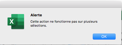

Depuis 24 heures, j'ai de nombreuses erreurs quand je veux
  • créer une nouvelle feuille dans un classeur
  • ou  copier des lignes d'un classeur à un autre ( le deuxième étant neuf et vierge)
le message d'erreur est  " Alerte - Cette action ne fonctionne pas sur plusieurs sélections"
Il me semble que au moment où je fais l'action, je n'ai pas de sélection multiple ( et même rien de sélectionné)
