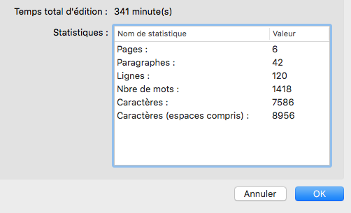

Bonjour,
Voulant vérifier le nombre de caractères d'un fichier Word, j'ai été surpris de ne voir aucun changement après avoir fait des modifications dans les notes de bas de page. Pour en avoir le cœur net, j'ai ouvert le fichier sous LibreOffice et le nombre de caractères est trois fois plus grand !
J'ai alors fait une recherche sur l'aide MS qui fait apparaître une boîte de dialogue différente de celle de ma version (pourtant à jour) Office 365 sous MacOS, voir https://support.microsoft.com/fr-fr/office/afficher-les-statistiques-3c9e6a11-a04d-43b4-977c-563a0e0d5da3 : une boîte à cocher "inclure les notes dans les calculs" devrait être présente et ce n'est pas le cas :
Merci de m'indiquer comment procéder.
Anonyme
2020-11-25T16:57:56+00:00
Merci du retour. En effet, je n'avais pas pensé à ça, moi non plus. Et je n'avais aucun souvenir de la différence entre les deux versions (je n'utilise jamais celle du menu "Fichier", pour ma part...)
Bonne fin de journée !

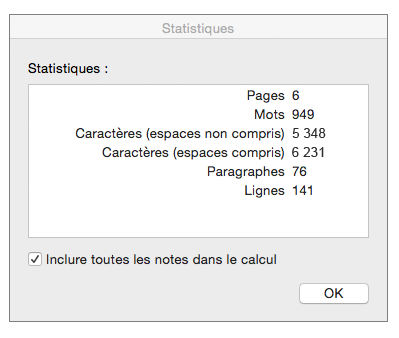

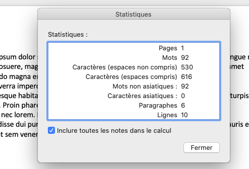

    Est-ce que tu peux décrire plus précisément le contexte ? Quand tu dis que ta version est "à jour", est-ce bien la 16.43 ? Sur quelle version de macOS ?
    Ta copie d'écran est assez étonnante, la fenêtre ne correspond pas à ce qu'on devrait avoir (c'est bien la deuxième fenêtre que tu as ?) Pour ma part, avec la version 16.43 sous Catalina, j'ai bien l'affichage attendu :
