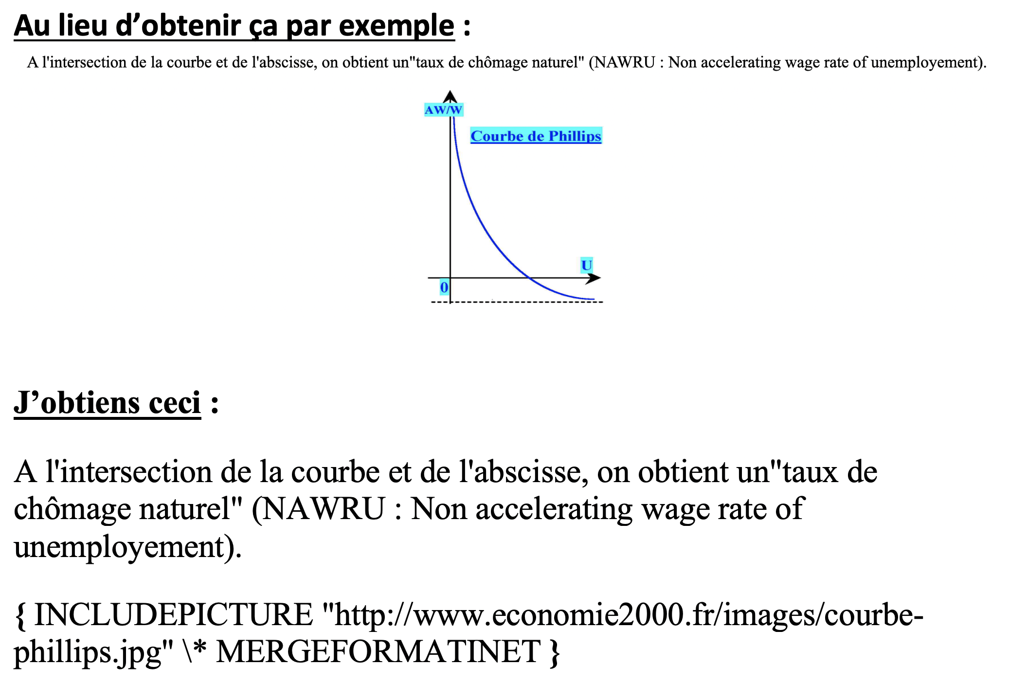

Bonjour,
Problème de copier / coller un contenu du web vers Word : soudainement les photos et les liens ne s'affichent plus et apparaissent en HYPERTEXT uniquement. J'ai réinstallé Word (version 16.42) mais rien ne change. J'ai beau essayer de modifier les paramètres affichage Word, rien n'y fait non plus :-( merci beaucoup !!!
Voici un exemple:

ERICRUIZ2511 :
Tu n'as peut-être pas cherché au bon endroit. C'est dans l'onglet "Affichage" des préférences de Word qu'il faut aller chercher le "paramètre" en cause : pour une raison qui reste à déterminer, la case "Codes de champ plutôt que valeurs" a été cochée. Comme indiqué ci-dessus, on peut aussi inverser cet affichage avec la combinaison de touches Option - F9 (éventuellement complétée de la touche Fn, selon les paramétrages du clavier).
Il n'est pas impossible qu'il y ait corruption du fichier qui mémorise les préférences. Si ton souci devait persister, on y trouvera une réponse appropriée.

Salut ERICRUIZ2511
Je suis Dave, un conseiller indépendant, je vais vous aider avec cela . . .
Vous semblez avoir des codes de champ montrant, essayez ce clavier pour basculer hors codes de champ: Touche d’option + F9

    Un grand merciiiiiiiii à vous tous, en effet, c'était bien "Codes de champ plutôt que valeur" qui était activé dans les préférences Word Mac ;-)  problème résolu ! Et la ré-installation n'a heureusement rien changé...
    Bonne journée à tous.
