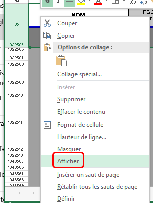

En fait, c'est ce que je t'avais dit dans mon premier post. Tu ssélectionnes les lignes 95 et 1022505, tu fais un clic droit sur la sélection et tu cliques sur "Afficher" :

  4. DanielCo 107.7K Points de réputation
    2020-12-16T11:44:15+00:00
    Bonjour,
    Si la ligne est masquée, sélectionne la ligne visible au dessus, maintiens la
    a touche MAJ enfoncée et sélectionne la ligne visible au dessous. Fias un clic droit et clique sur Afficher.
