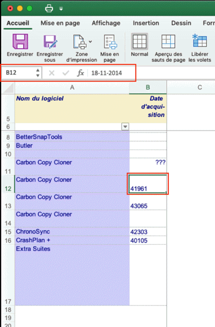

Hello,
Dans un classeur que j'ai créé il y a quelque temps, une cellule n'affiche plus la date dans le format voulu, alors que le contenu dans la barre de formule s'affiche bien comme une date. J'ai essayé de modifier le format de cellule, mais sans résultat.
J'ai aussi noté que la largeur de la colonne n'est pas conforme, la taille affichée semble être la moitié de ce qu'elle est normalement.
Pouvez-vous m'aider ? Je peux vous faire parvenir le classeur.

Oui, c'est assez étonnant, on peut penser à une corruption du classeur. Le nombre correspond bien à la date voulue, mais le format "date" ne s'y applique pas, manifestement. Encore plus étonnant : l'affichage calé à gauche fait penser à une cellule au format "texte".

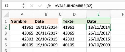

Essaye de corriger le format en deux temps. D'abord tu saisis la valeur 1 dans une cellule quelconque et tu copies cette valeur. Puis, dans la cellule B12 tu fais un collage spécial "multiplication". Cela devrait te convertir le texte 41961 en nombre et il devrait s'afficher au format déjà appliqué à cette cellule (donc "date", sauf erreur). Au besoin, tu peux bien entendu corriger le format. Tu peux obtenir ce résultat également en mettant dans une nouvelle colonne la formule =VALEURNOMBRE(B12).
Ceci dit, s'il y a corruption du classeur, il serait probablement plus prudent de le recréer ou de le "nettoyer" en ouvrant le classeur avec LibreOffice puis en l'enregistrant sous un nouveau nom (mais toujours en .xlsx). La double conversion que cette manip implique donne habituellement de bons résultats sans trop de dégâts en matière de mise en forme...

    Récemment, je me suis aperçu que la feuille d'un tableur avait un problème de format de date. Une colonne formatée en date simple (jj-mm-aa) apparaissait maintenant comme un chiffre à 5 caractères (ex: 18-11-14 s'affichait dans la cellule comme 41961). Dans le champ d'édition, la date s'affiche correctement, mais pas dans la cellule. J'ai bien tenté de corriger le format, mais rien n'y fait. J'ai ajouté une colonne et tenté de formater en date et ça ne fonctionne pas.
    Ce problème n'est pas généralisé à toutes les feuilles de ce tableur. Seulement un feuille spécifique a ce problème et je ne l'avais pas avant.
    Si vous aviez le tableur devant vous, vous verriez facilement tout ce qu'il y a à comprendre. Ce que j'observe n'est pas compliqué, mais le réel vaut des millions de mots. Je peux vous envoyer le tableur si vous acceptez. Ce serait plus simple. Il s'agit peut-être d'une corruption.
