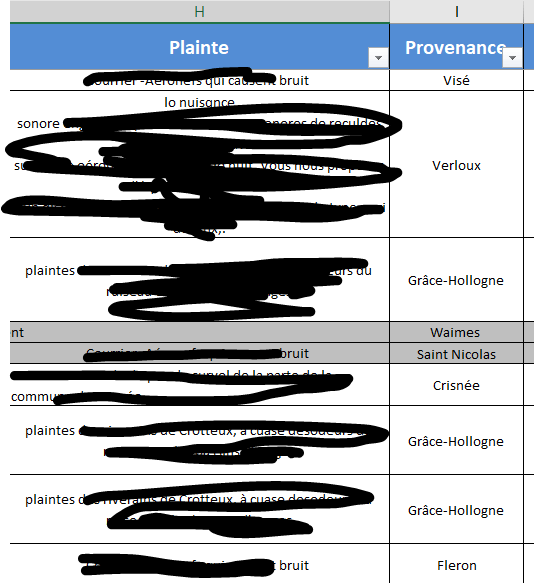

Bonjour à tous qui veulent m'aider,
j'aimerais qu’un de mes tableaux se mette à jour automatiquement.
Dans une feuille, j'ai un tableau où les communes de provenance des plaintes sont enregistrées. (avec que des données qualitatives : explications, etc)
Ensuite dans la deuxième feuille, où je compte le type de plainte, j'ai créé un tableau ayant comme titre de colonnes les communes de provenance,
Pour le moment, si dans la feuille 1, j'ajoute une plainte d'une commune qui existe déjà, le tableau de la deuxième feuille se met à jour directement (par exemple si j'ajoute une nouvelle plainte provenant de "Fléron", elle est comptée directement).
MAIS si une nouvelle commune s'ajoute, il faut que je l'ajoute manuellement. ( ex. si j'ajoute Lecco dans la feuille 1, il faut que j'ajoute manuellement, la commune de Lecco dans le tableau 2)
Y a-t-il une formule qui me permettrait de ne pas ajouter manuellement la nouvelle commune ? Et qui permettrait de créer en automatique une nouvelle colonne ayant comme titre la commune "Lecco" ?

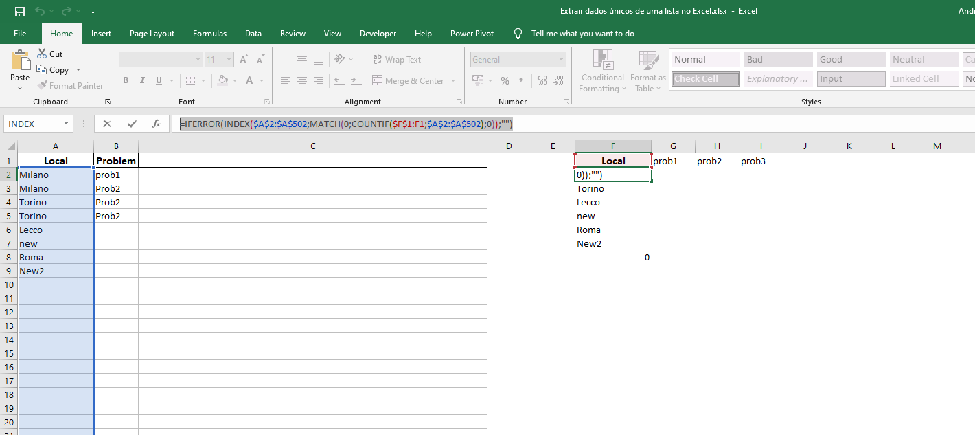

Link to the file
Remembering that if you change the formula, you have to end it with Ctrl + Shift + Enter (matrix formula)
https://we.tl/t-D6JT1Z8cS3
Anonyme
2021-05-27T14:41:54+00:00
Nous utilisons un service de traduction pour assister nos utilisateurs. Veuillez nous excuser pour les éventuelles erreurs grammaticales.
La partie d’apporter les noms uniques, était très complexe.
J’ai utilisé cette formule ici:
= IFERROR (INDEX ($ A $ 2: $ A $ 502; MATCH (0; COUNTIF ($ F $ 1: F1; $ A $ 2: $ A $ 502); 0)); "")
Toutefois, je vais laisser le dossier ici pour que vous l’analysiez.
