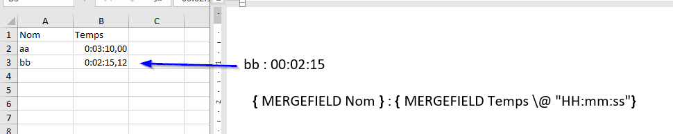

    Bonjour
    Via des données Excel
    Par contre je n'ai pas les dixièmes et centièmes de seconde.
    Remarque : Il faut passer à l'aperçu de l'enregistrement suivant ou faire F9 pour forcer la mise à jour après la saisie du code de formatage.
