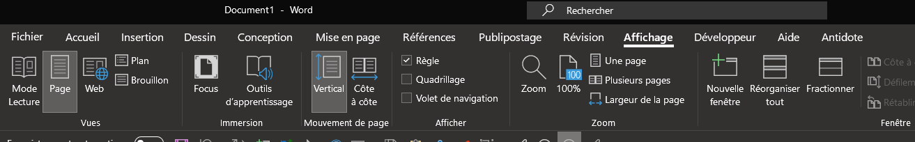

    Il "suffit " de changer de mode :

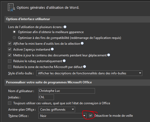

    Ou encore mieux, de désactiver le... "Mode de veille" ( o_O )
    (mais qui c'est qui a pondu un libellé qui correspond aussi peu à l'action que fait cette option !? Surtout quand on voit le libellé anglais : "Disable Dark")
    A noter que cette option n'est activable que si le thème Office est "Noir", mais pas "Utiliser le paramètre système"

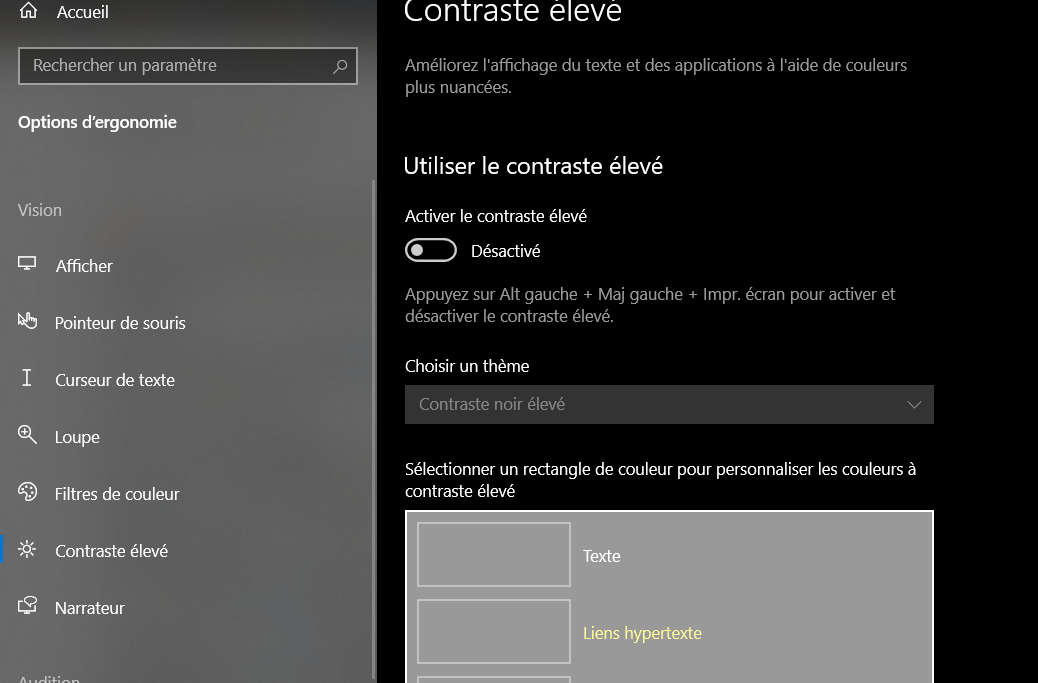

    N'êtes-vous pas allé dans les options d'ergonomie ?
    2 personnes ont trouvé cette réponse utile.

    Je ne sais trop en fait. C'est la solution "business" : Microsoft 365 Apps for enterprise. Et le soft est installé en dur sur mon pc.
    L'option dans le bandeau disparait lorsque je coche "Désactiver la mise en veille" des options office (cf screen ci dessus)
