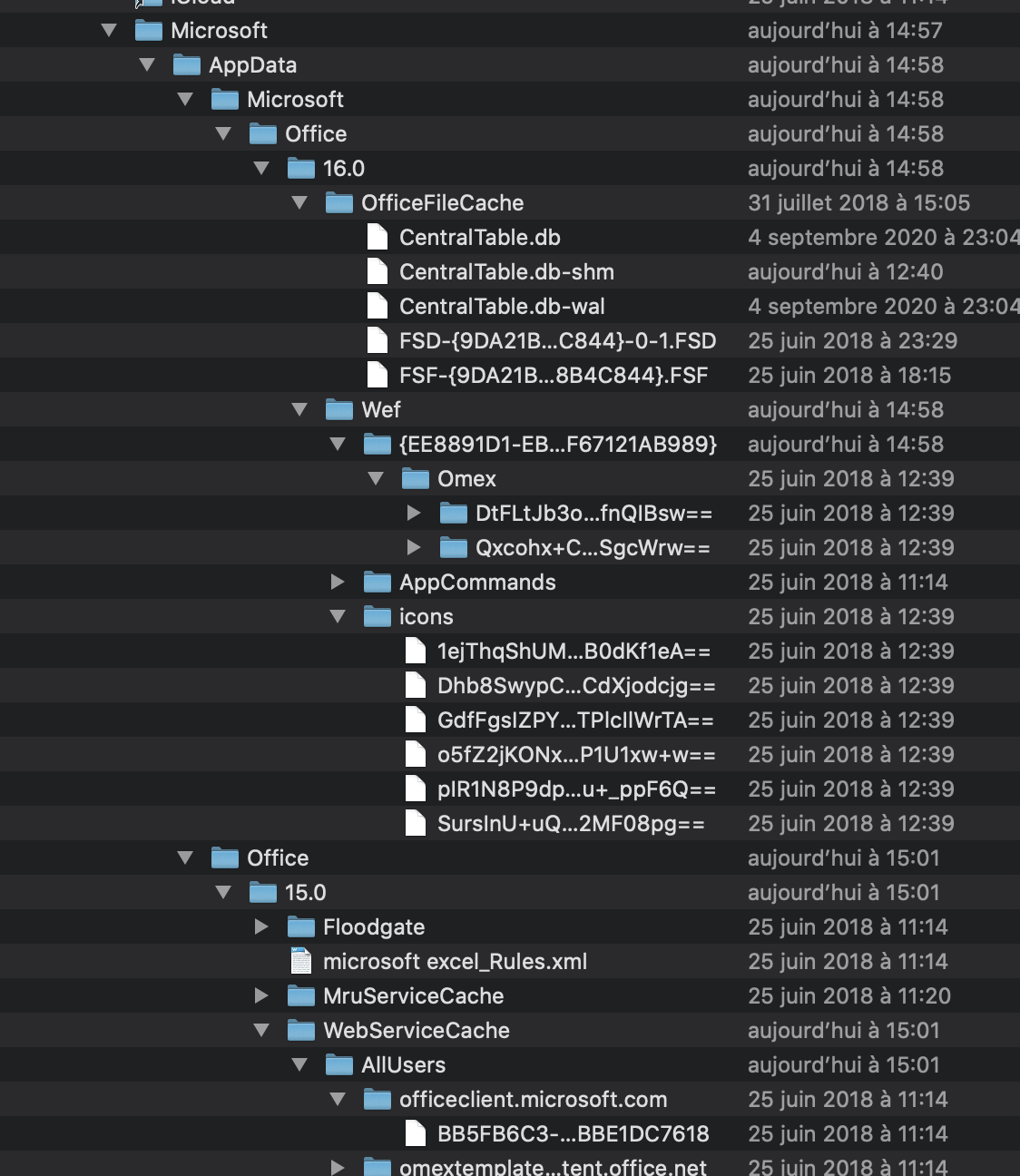

En principe, alors c'est dans le dossier ~/Bibliothèque/Containers/com.microsoft.Excel/Data/Library/Application Support/Microsoft que tu devrais trouver les fichiers de sauvegarde, sous la forme de sous-dossiers contenant des classeurs en .xlsb. Tu peux les virer. Mais attention, il y a d'autres sous-dossiers qui ont peut-être leur importance. Il faut donc ne vérifier que ce sont bien les fichiers de sauvegarde automatique que tu supprimes (et pas l'ensemble du dossier)...

    Je ne suis pas un grand spécialiste, surtout sur Apple, voici ce que je vois en développant la bibliothèque, pas de fichier.XLXB
