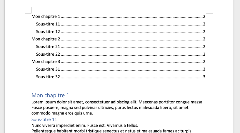

    A priori, ce que tu observes n'est pas le comportement par défaut (en tout cas chez moi), du moins si tu as bien créé ta table des matières à partir des titres formatés avec les styles "Titre 1" etc. (ce qui semble être le cas) :

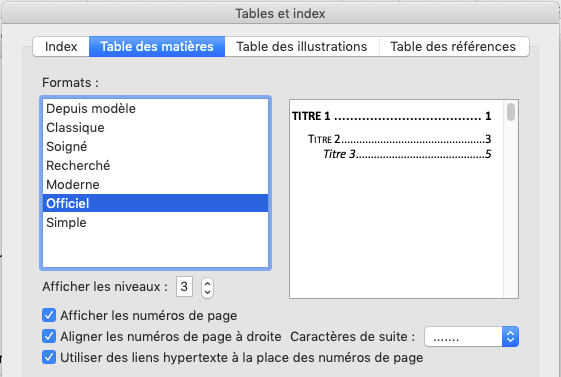

    Après, il faut voir dans la liste des "Formats" de table, celui que tu sélectionnes lors de l'insertion (ces formats sont des "jeux de styles", en quelque sorte). Si, par exemple tu sélectionnes celui qui est nommé "Officiel", alors oui, tu auras des majuscules :
    Au besoin, pour résoudre rapidement ton problème, tu peux aussi tout simplement sélectionner l'ensemble de ta table des matières puis passer par le menu "Mise en forme" > "Police..." et décocher la case "Tout en majuscule"
