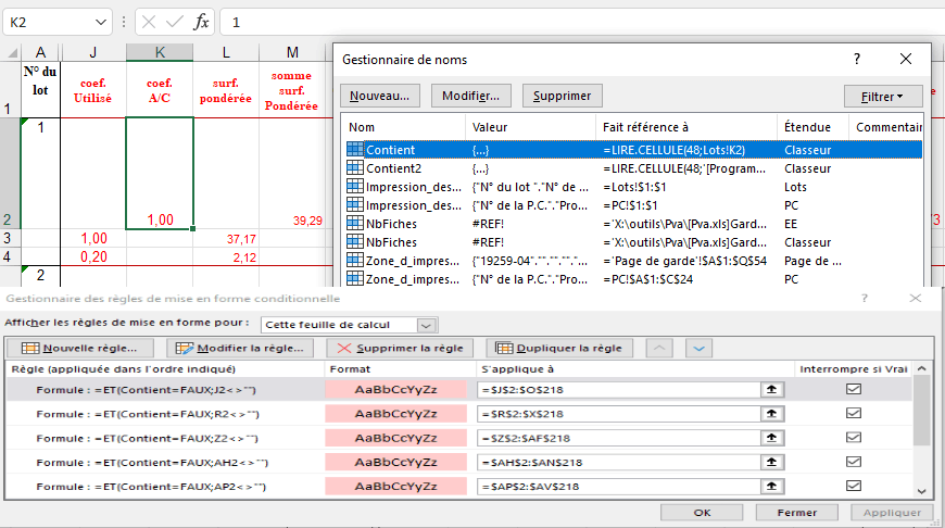

Bonjour,
J'ai un souci avec une mise en forme conditionnelle... Mon but est d'identifier sur une plage de cellules celles qui ne sont pas vides et qui n'ont pas de formule. Pour ce faire, j'utilise une formule =LIRE.CELLULE(48;A1) que j'appelle "Contient". Je l'utilise ensuite dans la mise en forme conditionnelle : =ET(Contient=faux;A1<>""). J'applique la mise en forme conditionnelle via une macro VBA et youpi, ça marche. Quand j'entre une valeur dans une cellule la mise en forme conditionnelle apparaît.
J'enregistre le fichier, je le ferme, je l'ouvre à nouveau et là, je ne vois plus dans les cellules la mise à jour conditionnelle (affichage) alors que la formule "Contient" est présente et la mise en forme conditionnelle est toujours bien là.
![](https://learn-attachment.microsoft.com/api/attachments/d5a35f7f-7c2c-4190-943d-90c543e3cded?platform=QnA
Comment est-ce que je peux résoudre ce problème ?

    En fin de compte j'ai abandonné l'idée du "=LIRE.CELLULE(48;A1)" et je suis passé sur la fonction qui marche sur 365 ESTFORMULE(cellule à tester) (l'équivalent du HasFormula proposé par Daniel). Plus de bug, plus de xlsm, tout est pour le mieux dans le meilleur des mondes.... sauf pour ceux qui sont avec office 2010 où la mfc ne marchera pas (tant pis pour eux :p !).

    Effectivement, ça ne fonctionne pas. J'ai trouvé un contournement en utilisant une fonction VBA MAIS :
    Ca ne fonctionne pas dans ton classeur mais sur la feuille L recopiée dans un nouveau classeur. Peut-être ton classeur commence-t-il à se corrompre ?
    Voici la fonction utilisée :
    Function F(C As Range) As Boolean
    Application.Volatile
    If C.HasFormula Then F = True
    End Function
    Je n'ai testé que la cellule K2 du classeur joint. La formule de la MFC est :
    =ET(f(K2)=FAUX;J2<>"")
    Classeur de test :
    https://www.cjoint.com/c/LCpkDo2ZEmt
    Daniel

    Je vous joins le fichier (ne sachant pas ce que je peux laisser je n'ai laissé que les formules et les mise en forme conditionnelles). Celle qui ne dépendent pas de =LIRE.CELLULE(48;A1) marchent (onglet C et G)...
    alors pourquoi ces dernières ne marche plus (onglet L) je ne vois pas.
