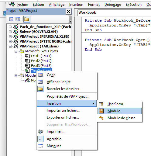

    Ouvre le classeur. Fais un clic droit sur un onglet de feuille. Clique sur "Visualiser le code". Dans la fenêtre de l'éditeur VB, fais un double clic sur "Workbook" :
    Colle à droite le code :
    Private Sub Workbook_BeforeClose(Cancel As Boolean)
    Application.OnKey "{TAB}"
    End Sub
    Private Sub Workbook_Open()
    Application.OnKey "{TAB}", "Sel"
    End Sub
    Ensuite, fais un clic droit sur "Thisworkbook" et clique sur "Insérer" et "Module"
    Colle dans la partie droite :
    Sub Sel()
    If ActiveCell.Column = Columns.Count Then
    Cells(ActiveCell.Row + 1, 1).Select
    Else
    ActiveCell.Offset(, 1).Select
    End If
    End Sub
    Ferme cette fenêtre. Enregistre le classeur au format .xlsm. Ferme et redémarre-le. La touche TAB doit fonctionner comme tu le souhaites.
