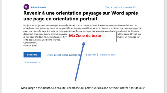

  3. Anonyme
    2021-11-04T09:32:41+00:00
    Je ne comprends pas bien ce que cette capture est censée illustrer. J'y vois une image insérée dans une page Word. Mais pas de saut de page avec inversion portrait/paysage... Est-ce que tu as réussi à passer une page en format paysage, alors ?
    Je ne sais pas non plus s'il faut comprendre ton message comme un deuxième demande, qui pourrait éventuellement se traduire en "Est-ce qu'on peut ajouter des formes ou des zones de texte à une image insérée ?"
    Si c'est bien de cela qu'il est question, la réponse est évidemment "oui". Ci-dessous une illustration avec une image insérée et passée en arrière-plan, par-dessus laquelle j'ai ajouté une zone de texte et une flèche. Pour faire bon poids (et surtout éviter que par la suite il y ait des soucis de déplacement mal coordonné) j'ai groupé ces trois objets et voilà :
    Si ça ne répond pas à ta demande, merci de donner une description plus précise de ce que tu cherches à obtenir, comment tu procèdes (en pas à pas), ce que tu observes,...

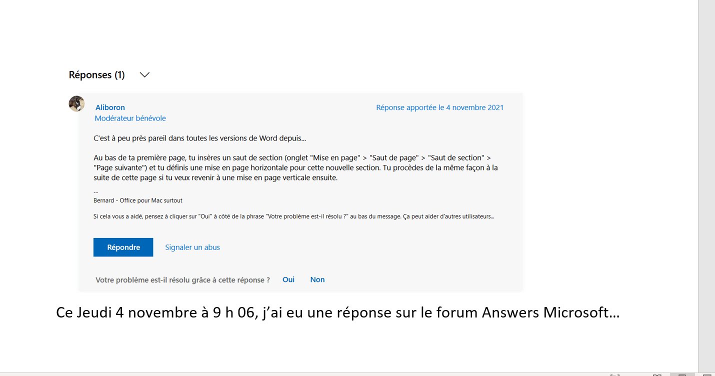

    Bonjour Aliboron, merci pour votre réponse. J'ai suivi vos instructions et voici ce que cela m'a donné (voir capture ci-jointe). Par contre, est-ce qu'il est possible d'annoter ce schéma avec des objets (flèches, zone de texte, formes...) ? J'ai pris une image pour illustrer mon propos parce que c'est plus rapide à tracer qu'un schéma... Merci d'avance.

  5. Anonyme
    2021-11-04T07:52:02+00:00
    C'est à peu près pareil dans toutes les versions de Word depuis...
    Au bas de ta première page, tu insères un saut de section (onglet "Mise en page" > "Saut de page" > "Saut de section" > "Page suivante") et tu définis une mise en page horizontale pour cette nouvelle section. Tu procèdes de la même façon à la suite de cette page si tu veux revenir à une mise en page verticale ensuite.
