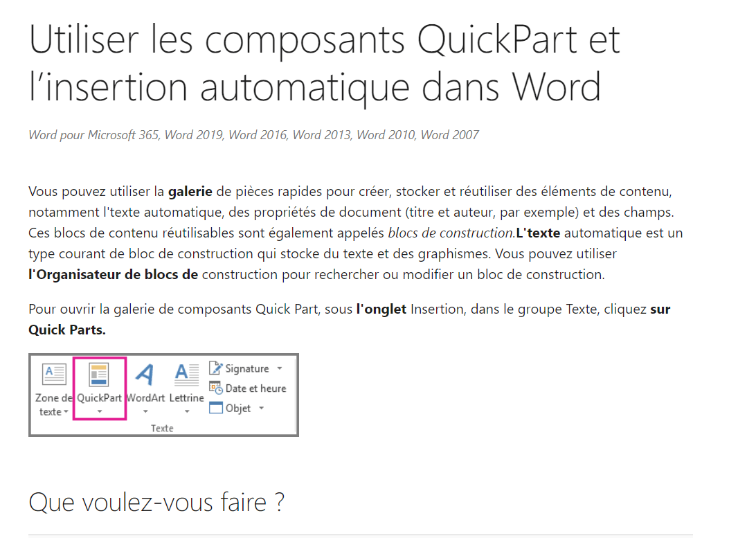

    Bonjour Phil,
    Je suis navrés pour le délai mis à revenir vers vous.
    si j'ai bien compris vous souhaitez ajouter plusieurs blocs de construction dans un document.
    Essayez les conseils de cet article
    Utiliser les composants QuickPart et l’insertion automatique dans Word (microsoft.com)
    J'espère que cela vous sera utile et me tiens à votre disposition pour toute assistance supplémentaire,
    Bien à vous,
    Marie
