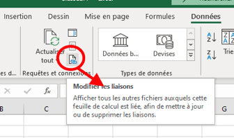

Bonjour,
Dans un tableau A, je souhaite remplacer le contenu des cellules (références externes) qui se réfèrent à un tableau B, par les valeurs absolues contenues dans le tableau B (en une seule manipulation pour l'ensemble du classeur)
J'ai fait cette manip l'année dernière (en passant par fichier, etc...) mais je ne retrouve plus la procédure exacte
Merci d'avance

    En fait comme d'hab j'ai rédigé trop rapidement sans relire. En fait je parlais de toutes les feuilles de calcul à l'intérieur d'un classeur A par rapport aux feuilles de calcul d'un classeur B. Il s'agissait bien de figer les valeurs en lieu et place des réf externes dans le classeur A.
    J'étais polarisé sur une manip qui me semblait, commençait par "fichier", etc..., alors que la solution est bien par "données/modifier les liaisons/rompre la liaison"
    C'est impec' et merci pour cette réponse rapide

    Une description plus précise du contexte pourrait être utile. En particulier, des éclaircissements sur ce qu'il faut entendre par "tableau" et "classeur" dans ta description seraient probablement bienvenus. Est-ce que le terme "Tableau A" pourrait en réalité désigner une feuille de calcul, ou s'agit-il bien d'un tableau à l'intérieur d'une feuille de calcul ? Et si oui, est-ce que ce sont seulement les cellules de ce tableau qu'il conviendrait de figer, d'autres cellules de la même feuille liées également au "Tableau B" devant garder leur liaison active ? Quand tu dis que ça doit se faire sur l'ensemble du classeur, est-ce qu'il y a plusieurs feuilles qui sont dans le même cas ? Avec des "tableaux" différents ? Liés à d'autres "tableaux" que le "Tableau B" ?
    En attendant, on peut tout de même suggérer qu'il pourrait s'agir de la commande "rompre les liaisons" (groupe "Requêtes et connexions" de l'onglet "Données" du ruban)...
    Au besoin, voir la fiche d'assistance sur cette page...
