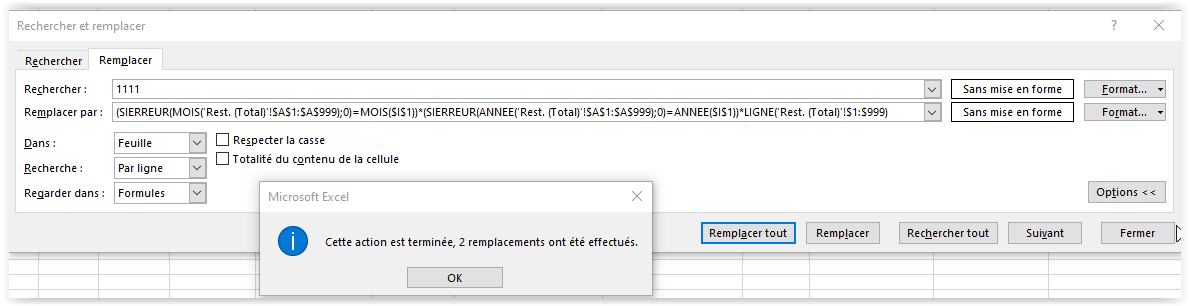

    • J'ai utilisé l'enregistreur de Macro pour voir si j'ai commis une erreur de frappe, mais non, tout est juste.
    • J'ai utilisé l'enregistreur de Macro, encore une fois, pour voir ce que ça donne en tapant "Ctrl+H" et en remplaçant manuellement. Le remplacement se fait sans problème :
    Par contre, comme mon Excel est en français, j'ai remarqué que l'enregistreur de Macro a écrit le code comme ceci :
    Et non comme ceci :
    J'ai donc essayé avec le texte, à remplacer, en français, mais ça n'a malheureusement donné aucun résultat.
