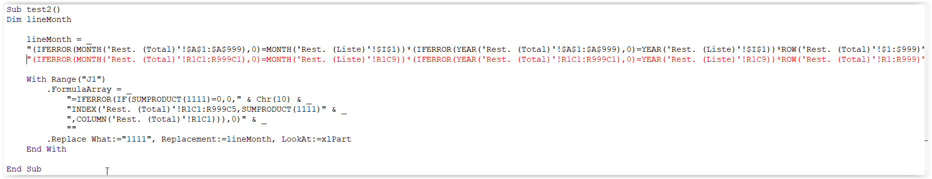

    Mon code VBA lineMonth était correct à UN défaut près (comme d'habitude) :
    • Les références des cellules étaient en R1C1 !!!
    • Alors qu'elles devaient être en A1 !!!
    Ci-dessous l'image du code correct :
    En rouge, le code tel qu'il était avant et en noir, le code tel qu'il doit être.
    Conclusion :
    >> L'une des règles à respecter pour que la fonction "replace" fonctionne: Le texte à remplacer doit être en ANGLAIS et en A1.
