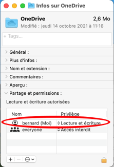

    D'après ce qu'on y lit, ce n'est pas du côté du serveur qu'il semble y avoir de problème d'espace, en effet. Mais du côté du dossier OneDrive sur ton disque de démarrage, qu'observes-tu ? Assure-toi en particulier que les autorisations sont bien "Lecture et écriture" :
    Si c'est OK de ce côté-là et qu'il n'y a pas de problème de place sur ton disque de démarrage, j'avoue ne pas trop savoir ce qui peut être en cause.

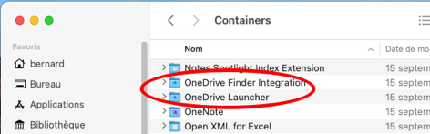

    Dans le doute, tu peux essayer (après avoir quitté l'application OneDrive sur le Mac) d'aller dans le dossier ~/Bibliothèque/Containers et de supprimer les deux dossiers com.microsoft.Onedrive... qui s'y trouvent.
    NB : dans le cas de Big Sur, ces deux dossiers s'affichent sous le nom OneDrive... :

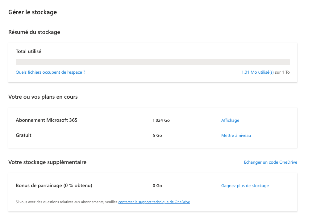

    Que ce soit à la racine ou à partir de One Drive en ligne, je peux ouvrir les fichiers, mais je ne peux plus les modifier ni même synchroniser de nouveau fichiers par manque d'espace.
    En PJ ce que j'observe dans les paramètres de stockage...
    Merci encore pour ton aide ! :)

    Est-ce que le stockage "local" (le dossier OneDrive qui est sur ton Mac, en principe à la racine du compte utilisateur, la "petite maison") n'a pas été limité en autorisations d'écriture ? Si tu vas sur OneDrive en ligne, est-ce que tout se passe normalement (est-ce que tu peux ouvrir les documents qui s'y trouvent, par exemple) ? Si tu vas dans les "Paramètres" (la roue dentée en haut à droite) > "Options" > "Gérer le stockage" qu'observes-tu ?
