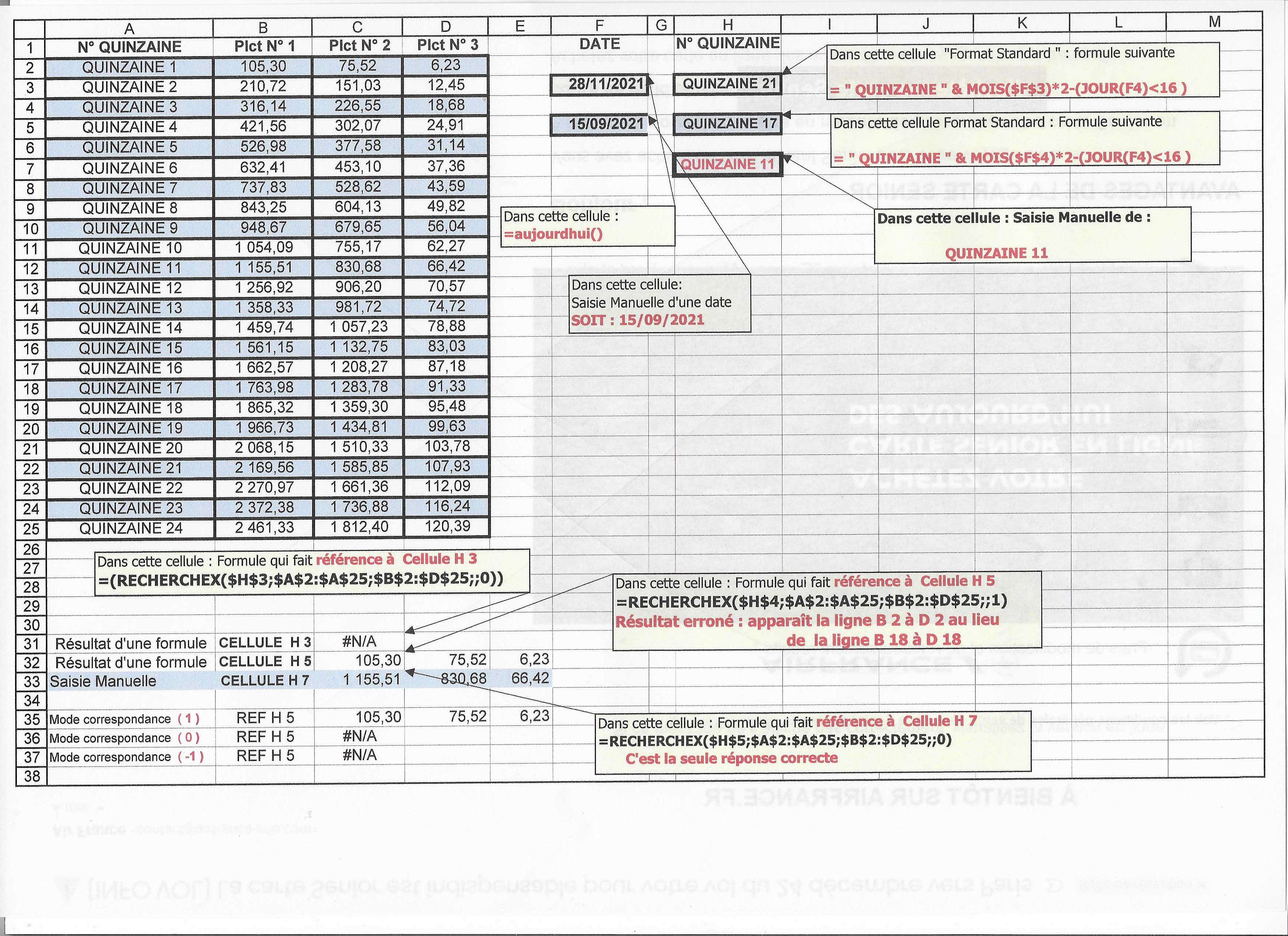

J'ai un problème avec la fonction RECHERCHEX .Je joins une copie du fichier sur lequel je fais mes tests. Mon souhait est d'automatiser une réponse.
À chaque cellule citée correspond une note où figurent la formule saisie et autres renseignements comme le format
1er Cas : Cellule F3 : cellule qui contient la fonction "= AUJOURDHUI()", en l'occurrence 28/11/2021
Cellule H3 : cellule qui correspond au N° de quinzaine de la date qui figure dans la cellule F3 c'est à dire QUINZAINE 21 pour le 28/11/2021
Cellule C31 : Fonction RECHERCHEX avec mode correspondance 0 me donne la réponse est #N/A
2e cas : Cellule F 5 : Saisie manuelle d'une date, en l'occurrence 15/09/2021
Cellule H5 : Résultat de la saisie en F5, soit QUINZAINE 17
Cellule C 32 : Fonction RECHERCHEX qui fait référence à la cellule H5 avec mode correspondance (1) me met en résultat la ligne 2 des colonnes CDE alors que devraient apparaître les sommes figurant sur la ligne 18 (C18, D18, E18) du tableau ci dessous où QUINZAINE 17 est en A18
3e cas : C'est le seul qui me donne une réponse correcte
Cellule H7 : saisie manuelle de la quinzaine en l'occurrence "QUINZAINE 11"
Cellule C33 : la réponse est correcte et les montants figurant en face de la cellule A12 qui contient "QUINZAINE 11" à savoir, les montants figurant en B12, C12, D12 sont biens reportés en C33, D33, E33.
J'espère avoir été assez clair dans mes explications
Merci à ceux qui pourront m'apporter la solution pour le 1er cas et le 2e cas, où les réponses sont erronées. Il doit y avoir un problème de syntaxe.

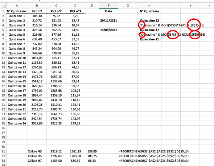

C'est peut-être dû à une mauvaise transcription de tes formules, mais je vois des erreurs dans les textes affichés. En particulier :
  • dans ta formule en H3 et H5, il y a un espace devant Quinzaine. Du coup, il n'y a pas de correspondance dans la colonne A. Et dans le calcul, il est fait référence à la cellule F4, qui est vide.
  • en bas du tableau, en C31 tu fais référence à la cellule H3, ce qui ne donne aucun résultat puisque la recherche se fait sur " Quinzaine 22" et non "Quinzaine 22". Et en C32 au lieu de H5 tu fais référence à la cellule H4 qui est vide, ce qui te renvoie la première ligne du tableau...
Pour ma part, en saisissant les formules telles qu'elles me paraissent correctes, je crois obtenir les bons résultats (les nombres ne sont pas tout à fait les mêmes que dans ton tableau, probablement un souci de décimales, mais c'est secondaire). J'ai entouré en rouge les correctifs apportés par rapport à ce que tu indiques pour le calcul des quinzaines :
