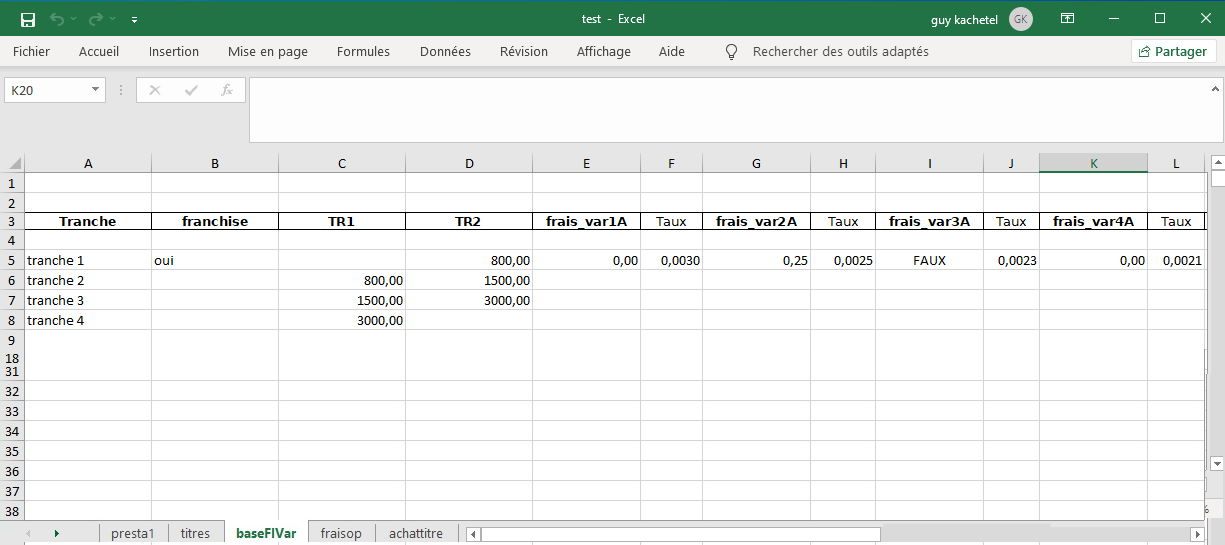

    merci mais cela ne correspond pas au tableau que j'ai (voir l'image). La cellule G5 doit prendre en considération la valeur de achattitre!E5 ; il en est de même avec la cellule I5 (et les suivantes pour les achats suivants).
    j'aurai dû commencer par mettre ce tableau avec ma demande, oops!
