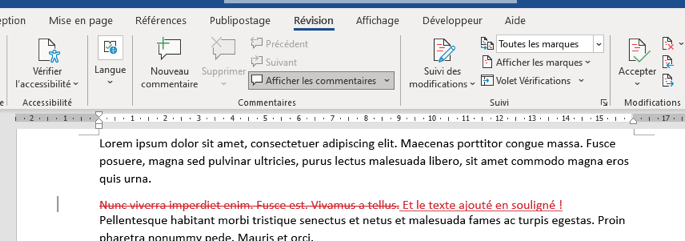

    Oh, il arrive que l'on fasse des choses "à l'insu de son plein gré" (par exemple avec le raccourci clavier Contrôle Majuscule E) et que cela déclenche des choses inattendues. Ton illustration ne montre pas les passages barrés, mais ce que tu as observé devait ressembler à ça, sauf erreur :
    Et, évidemment, tout le texte ajouté une fois le suivi des modifications déclenché (involontairement, donc) se s'affiche en rouge, comme dans ta première illustration.
    Je note que, par ailleurs, tu as aussi activé les "limites de texte", d'où le pointillé qui encadre chaque paragraphe (au besoin, sache que c'est une case à cocher dans les options avancées qui gère cet affichage)...
