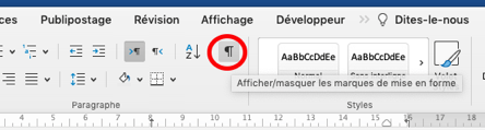

    Donc, en conclusion, si tu suis les différentes étapes, tu dois obtenir le même résultat. S'il y a une interruption vers la cinquantième page, c'est peut-être qu'il y a un nouveau saut de section. Au besoin, tu peux le voir en demandant, l'affichage des "marques de mise en forme (le bouton de l'onglet "Accueil" du ruban) :

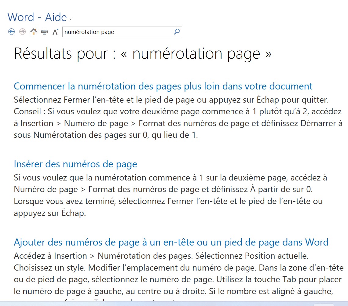

    Bonjour,
    Voir si besoin dans Word au niveau du point d'interrogation ? (comme recherche d'aide) vous tapez "numérotation page" le tutoriel de Microsoft similaire à https://support.office.com/client/fr-fr/videoplayer/embed/RE1SU1d?pid=ocpVideo0-innerdiv-oneplayer&jsapi=true&postJsllMsg=true&maskLevel=20&market=fr-fr

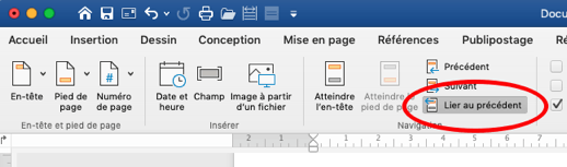

    Pour ce qui est des bases, il faut s'assurer que toutes les pied de page des différentes sections du document sont bien "liées à la précédente" pour que la numérotation se poursuive :
