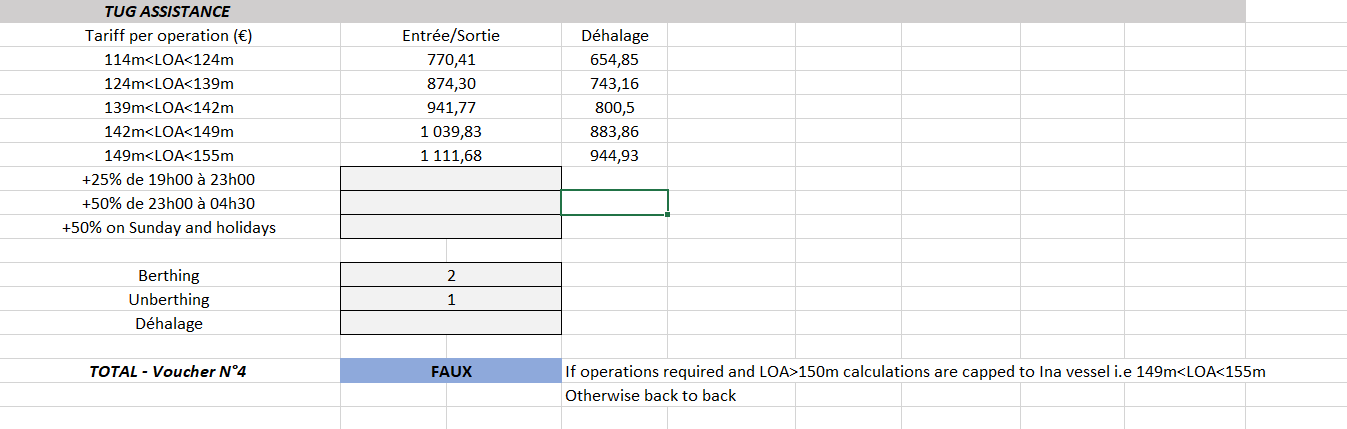

Bonjour,
J’ai besoin de trouver la formule adéquate pour ma feuille de calcul, que je souhaite automatiser le plus possible. Il s’agit grosso modo d’un fichier qui me permet de calculer des coûts portuaires basés sur la taille d’un navire (LOA). Ces coûts varient en fonction de la taille donc, mais sont capés au-delà d’une certaine limite (on a pris les dimensions d’un navire pour base).
Mon problème est que pour calculer l’un des postes de dépense, je dois trouver une fonction capable de récupérer un prix qui varie en fonction de la taille de mon navire. Ex :  Si la taille du navire est comprise entre 124m et 139m, alors il faut piocher tel prix en entrée/sortie et tel prix en déhalage.
Là où les choses se corsent, c’est que différentes opérations peuvent influer sur ce poste de dépense (ex : si opération de nuit, alors +50% sur l’opération) il faut donc que je puisse simplement renseigner le nombre d’opérations avec surcoût pour que ce calcul se fasse également automatiquement.
L’idée étant que je n’ai plus ensuite qu’à indiquer combien d’opérations de chaque ont eu lieu (dans les cellules grises) afin que le calcul se fasse automatiquement (dans la cellule bleue donc)
J’ai essayé avec des fonctions SI. imbriquées mais aucune ne correspond à ce que j’ai besoin de faire (d'ou le "faux" dans ma cellule bleue d'ailleurs) et la RECHERCHEV n’est pas la plus adaptée non plus.
Vos idées et conseils sont les bienvenus.
Merci d’avance !

    Dans tes données de départ, on ne voit pas dans quelle cellule tu saisis la taille du bateau, ni quel est l'effet en matière de tarif des deux cellules Berthing et Unberthing... A priori, une RECHERCHEV devrait pouvoir correspondre, mais pour simplifier les problèmes de saisie il serait peut-être bon d'y associer un code ou une liste de choix.

    Bonjour,
    Avec cette disposition, pour les entrées et sorties :
    En F9 :
    =RECHERCHEV($F$4;$A$3:$B$9;2)
    En F10 :
    =SI(NB.JOURS.OUVRES.INTL(F6;F6;11;I2:I4)=0;0,5;0)
    en F11 :
    =SI(ET(F7>="19:"*1;F7<="23:"*1);0,25;SI(OU(ET(F7>"23:"*1;F7<="24:"*1);ET(F7>="0:"*1;F7<="4:30"*1));0,5;0))
    En F12 :
    =F9+F9*F10+F9*F11
    (Je comprends mieux pourquoi on a fait des ronds dans l'eau le jour de Noël)
