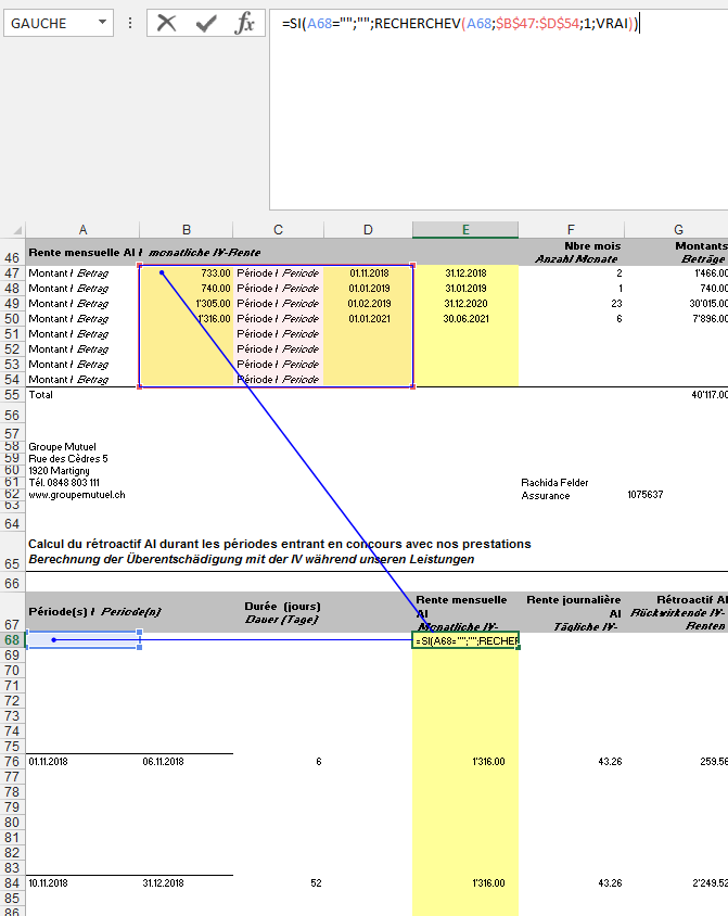

je souhaiterais que dans la colonne "Rente mensuelle AI" en cellule E68 et suivantes, les valeurs du tableau en B47 s'ajoutent automatiquement en fonction de la date renvoyée tout à gauche en A68.
J'ai essayé la formule =SI(A68="";"";RECHERCHEV(A68;$B$47:$D$54;1;VRAI)) mais je me retrouve toujours avec la dernière valeur du tableau...
j'ai déjà essayé différentes solutions trouvées sur internet mais même en modifiant les formats de date le résultat reste toujours le dernier de la liste...
j'ai toujours la possibilité de contourner le problèmes avec des "=SI" mais ce serait moins propre et chronophage....

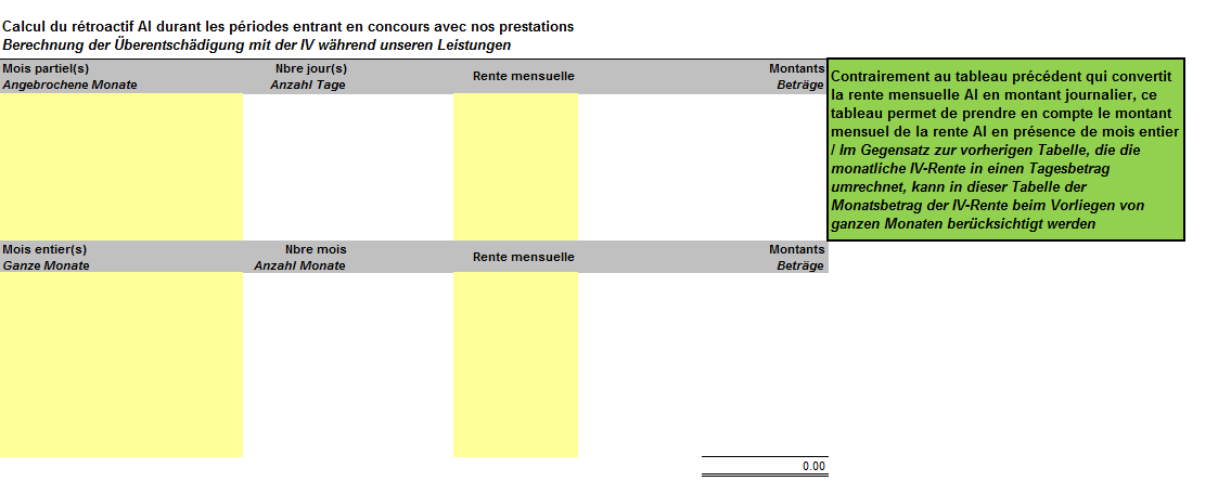

Si possible j'aimerais également pouvoir automatiser les dates du tableau ci-dessous:
je ne sais pas si c'est possible mais j'aimerais avoir une formule qui introduise automatiquement les dates du tableau en D47.
il faudrait que les dates concernant des mois qui ne sont pas entiers (p. ex. si une date va du 15 au 30) soient ajoutées dans "Mois partiels" et si cela concerne le mois est en entier le mettre dans "Mois entiers".
Le plus important pour moi est que mon premier problème soit résolu alors si pour le 2ème cas ce n'est pas possible tant pis :) !

    Apparemment, le RECHERCHEV cherche dans la plage B47:B54 la valeur de A68 qui doit être une date. Or, il n'y a pas de date dans cette page. Un peu au hasard, essaie :
    =SI(A68="";"";INDEX($B$47:$B$54;EQUIV($A$68;$D$47:$D$54;1)))
    Qui cherche A68 dans la plage D47:D54 et renvoie la valeur correspondante de B47:B54.

    Je sais bien que ce que tu essayes de calculer c'est de trouver où se trouve 43405 (1.11.2018 en nombre) dans le tableau, et de renvoyer le montant correspondant, 733.
    Le problème de base, c'est que le montant se situe à gauche de la date.
    RechercheV sert pour consulter une table organisée en lignes, avec la colonne de gauche contenant les valeurs à chercher, et les N colonnes de droite contenant les valeurs tabulées. Donc l'inverse de ce que tu cherches.
    Pour ce faire, il faut donc décomposer RechercheV:
    • la recherche de la ligne: EQUIV($A68; $D$47:$D$54; 1)
    • la recherche de la valeur cible: INDEX($B$47:$D$54; la_ligne; 3)
    et la formule finale devient:
    =INDEX($B$47:$D$54; EQUIV($A68; $D$47:$D$54; 1); 3)
    =Si.Erreur(INDEX($B$47:$D$54; EQUIV($A68;$D$47:$D$54;1); 3); "")
    =SI($A68=""; ""; INDEX($B$47:$D$54; EQUIV($A68;$D$47:$D$54;1); 3) )
    selon la forme que tu souhaites pour les cas où ce n'est pas une date valide.
    On peut aussi écrire
    =SI($A68=""; ""; INDEX($D$47:$D$54; EQUIV($A68; $D$47:$D$54)) )
    Avant d'avoir compris ce truc, ce que je faisais était créer une colonne supplémentaire tout à droite (par exemple en colonne H), avec pour formule les valeurs de la colonne B sur la même ligne (en H47: =$B47 ) et utiliser RechercheV(A68; $D$47:$H$54; 5). La formule avec INDEX et EQUIV est à mon avis plus élégante, et évite les problèmes lié à l'existence de la colonne supplémentaire (qui peut se désynchroniser). En contrepartie, les deux zones (dates recherchées et montants trouvés) deviennent indépendantes, c'est différent et il faut s'y habituer, en particulier ne pas oublier de faire deux corrections quand on doit changer les formules.

    Merci pour ta réponse très détaillée mais donc si je comprend bien ce que tu expliques au début, ma formule devrait fonctionner ?
    Ma formule étant =SI(A68="";"";RECHERCHEV(A68;$B$47:$D$54;1;VRAI)) si je suis ta logique il devrait trouver la date inférieure la plus proche de ma valeur en A68 ? (qui en l'occurrence est vide mais ça afficherait un format pareil qu'en A76)
    Le problème étant que peu importe la valeur affichée à gauche, excel veut automatiquement prendre la dernière option possible.

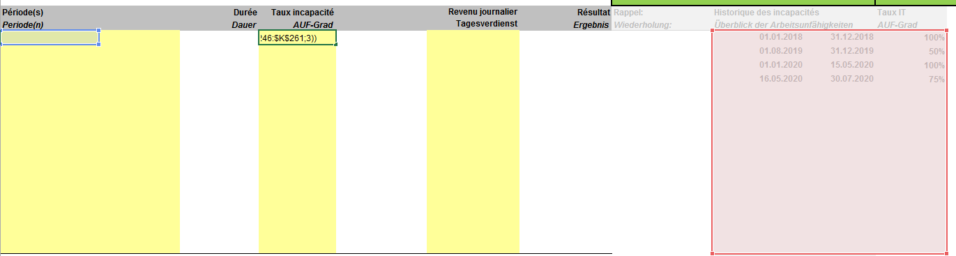

    Ce qui en soit m'étonne beaucoup car plus bas dans le tableau j'utilise une formule identique mais qui doit m'afficher des pourcentage au lieu de montants et elle fonctionne parfaitement:
    Serait-il possible que la présence de texte ("Période /...") entre les deux valeurs du tableau de recherche embête ?
