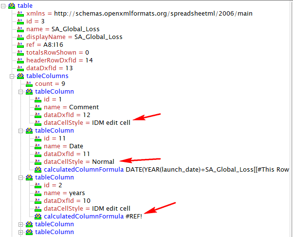

J'ai peut-être trouvé une solution assez folle pour le faire...
Je vois en décompressant le fichier excel un dossier "tables" qui contient bien mes tables.
Dedans, pour chaque colonne, je peux définir le style utilisé pour les données dans la balise dataCellStyle et je peux même spécifier la formule. On voit d'ailleur cette fameuse formule =#REF :
Par contre, je trouve ça incroyable que rien ne permette de configurer cela via l'interface Excel. J'ai eu beau chercher partout, impossible de trouver une fenêtre de dialogue qui me permette de gérer cela.
