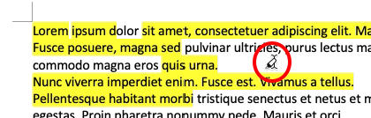

    Une fois que tu as surligné un premier mot ou passage, si tu laisses le curseur sur ce passage et que tu cliques de nouveau sur le bouton "Surbrillance", tu le verras rester grisé et le curseur se transformer :
    Tu peux alors surligner tout ce que tu veux jusqu'à ce que tu désactives cette fonctionnalité (en cliquant de nouveau sur le bouton ou avec la touche d'échappement).
